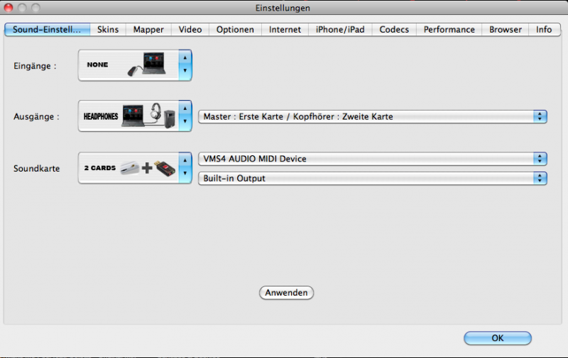

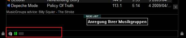

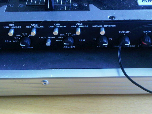

Okay anbei ein paar Fotos.
Die Settings
Vorhören über die eingerahmte Funktion
Einstellungen an der VMS
EDIT: der CUE/Master Regler ist hier spontan gesetzt. Habe da beide Richtungen voll ausprobiert.
Posted Mon 18 Jul 11 @ 8:18 am

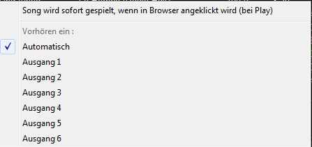

Ok, also sieht eigentlich gut aus soweit.
Nur vorne an der vms4 noch bitte auf USB umstellen, wenn nicht gerade 4 andere Geräte daran hast.
Und was hast du denn für Auswahlmöglichkeiten, wenn du unten bei dem Vorhörplayer den Lautsprecher aufklickst?
Hab es gerade nicht mehr Kopf.
Posted Mon 18 Jul 11 @ 8:47 am
Auf dem Bild stehen doch alle 4 auf USB, vielleicht bisschen schlecht zu erkennen. Anbei den screenprint mit der Auswahl.
Posted Mon 18 Jul 11 @ 9:41 am

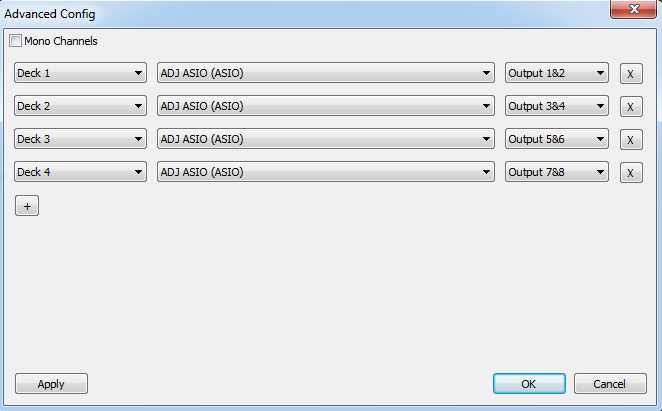

DJFrankyP wrote :
So... nun zu Dir, Mr Uuh:
Ja, Du musst wg. Phono tats. so einstellen, habe eben nachgeschaut. TT´s können nur an Midilog 2 und 3 angeklemmt werden.
Also vorne die Schalter auf (vor dem einschalten der vms4!):
CH 1 USB
CH 2 Analog
CH 3 Analog
CH 4 USB
Zudem würde ich den Schalter 4 Out / 8 Out auf 8 Out stellen
Ausserdem in die ASIO-Settings gehen (Treibereinstellungen der vms4, nicht in VDJ!)
Midilog 1 --- Out 3 --- Out 4
Midilog 2 --- Out 5 --- Out 6
Midilog 3 --- Out 7 --- Out 8
Midilog 4 --- Out 1 --- Out 2
Master rec --- In 1 --- In 2
In VDJ in der Config: Soundeinstellungen:
Ausgänge auf "Advanced Config"
In der Advanced Config:
Deck 1---ADJ Asio (ASIO)---Output 3&4
Deck 2---ADJ Asio (ASIO)---Output 1&2
Deck 3---ADJ Asio (ASIO)---Output 7&8
Deck 4---ADJ Asio (ASIO)---Output 5&6
Record Loopback---ADJ Asio (ASIO)---Input 1&2
CH 1 USB
CH 2 Analog
CH 3 Analog
CH 4 USB
Hallo Leute,
verwende dem vms4 mit 2 Kanälen Midi (Deck 1 und 4) und 2 Kanäle mit analogen TT´s (Deck 3 und 4). Wenn ich nun mit dem 4 Deck Skin arbeiten möchte passiert folgendes:
Wenn ich Lautstärkeregler von Deck 1 auf dem vms4 hochschiebe, bewegt sich im VDJ der Regler von Deck 3. Wenn ich Deck 2 hochschiebe bewegt sich in VDJ Deck 1. Wenn ich Deck 3 bewege, bewegt sich in VDJ Deck 2 und wenn ich Regler 4 bewege bewegt sich auch in VDJ Deck 4. Warum ? Bzw. wie muß ich das einstellen, damit sich in VDJ auch 1 bewegt, wenn ich 1 beim vms4 bewege ? Und wie bekomme ich den Lautstärkepegel meiner analogen TT´s in VDJ zu sehen ?
Die letzte Frage habe ich schonmal gestellt aber leider keine Antwort bekommen und selbst geschafft hab ichs leider auch nicht. Kann jetzt jemand helfen ?
Posted Mon 18 Jul 11 @ 4:22 pm

Und schon jemand eine Idee mit dem vorhören (grüner Playbutton unter dem Browser) ?? Das müsste doch auch klappen ohne das eine Cue angeklickt wird oder?
Gruß Magic
Gruß Magic

Hallo,
ich habe ein Problem mit meiner vms4. Immer wenn ich in den Configs als Soundkarte den ASIO Treiber auswählen möchte, kommt die Meldung, dass Virtual Dj ein Problem festgestellt hat und beendet werden muss. Wenn ich die VMS erst nach der Änderung auf ASIO anschließe, funktioniert es eigentlich.
Jedoch habe ich das Problem das, auch nach der Änderung auf ASIO beide Tracks links abgespielt werden und wenn ich den Crossfader nach rechts bewege, hört man garnichts. Außerdem werden beide Tracks durch Midilog 2 geregelt.
Kann mir jemand sagen woran es liegt ?
Danke,
Fabian
Danke,
Fabian
Posted Wed 20 Jul 11 @ 6:35 am

Kannst du mal einen Screenshot deiner Audio-Konfiguration machen?
Posted Wed 20 Jul 11 @ 8:48 am
Ehm, welche Audioeinstellungen meinst du ?
Posted Wed 20 Jul 11 @ 9:24 am
