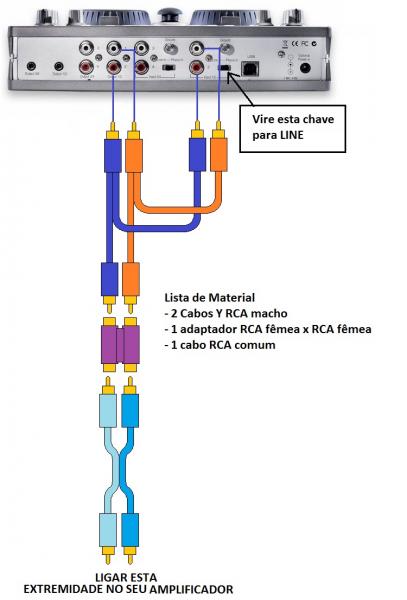

Com seu sistema desligado, faça as conexões traseiras do Hercules como abaixo. Tenha muita atenção nas notas do desenho, todas devem ser executadas para que o sistema funcione com perfeição. Você pode fazer o download da figura em tamanho natural neste link.

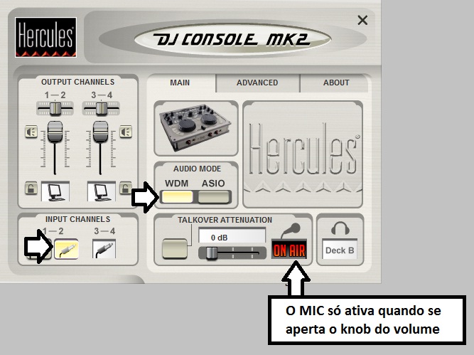

Ao abrir o sistema, no painel de controle do Hercules deixe como segue:

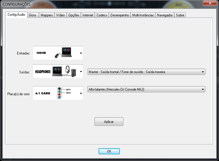

Depois abra o VirtualDJ e em "Configurações" na aba "Config.áudio" deixe como segue. É preciso fazer deste modo, pois sua placa agora não está mais em modo ASIO.

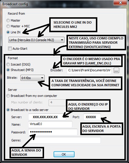

No Broadcast config deixe assim. Os detalhes de cada campo estão na figura.
Em resumo: você define a entrada 1 do Hercules como entrada a ser transmitida, e joga o sinal de áudio da saída MASTER na entrada 1 por realimentação. Uma vez que o microfone pode ser ouvido normalmente na saída MASTER, também será ouvido por quem tiver te escutando na web-rádio. Uma vez que o VirtualDJ não reconhece as entradas do Hercules quando em modo ASIO, é necessário trabalhar em modo WDM.
