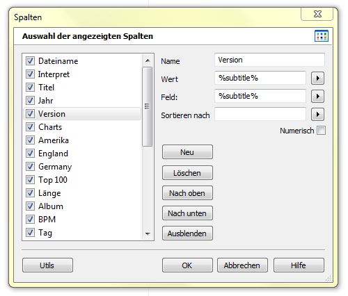

Hallo Heiko,
Ich erstelle mir in mp3tag ein neues Feld \\\"Version\\\", in die ich dann dance - remix - dmc - exteded u.s.w. eintrage.
VDJ kann diesen Tag aber nicht lesen, BPM-Studio jedoch. ;-)
Posted Tue 05 Jul 11 @ 2:22 pm

ID3-Tag v2.3 hat dieses Feld nicht ... Es muß somit seperat angelgt werden.
Wobei der Tag dann wie folgt aussieht: seamus haji - last night a dj saved my life (club mix)
BPM-Studio kann diesen Tag lesen ... obwohl es schon stolze 12 Jahre jung ist. ;-)
Das ist in Grunde die einzige Kleinigkeit, die mir bei VDJ missfällt.
Gibt es da Hoffnung?????????????????????????????
DANKE!
Posted Wed 06 Jul 11 @ 2:33 am

Also wenn ich mich mal einmischen darf und nur damit ich das auch richtig verstehe.
Silberrücken, du legst also mit MP3 Tag ein neues Feld Version an.
Da trägst du dann (per Hand???) die Mix Version ein.
Und das willst du dann in VDJ angezeigt bekommen?
Habe ich das so richtig verstanden?
Wenn ja, dann könnte ich dir anbieten:
Ich schau' mir nochmal genau das Handling von ID3 Tags an und kann dann versuchen mein Tool, welches ich für die VDJ DB geschrieben habe,
zu erweitern. Dann könnte man das halt über diesen Umweg, aber immerhin automaisch in die VDJ DB eintragen lassen.
Würde dann halt in einem der VDJ Felder field1 oder field2 angezeigt werden.

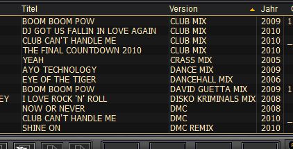

@ DJ-Elliot,
Das BPM-Studio alles was in Klammern geschrieben ist automatisch in die Spalte "Version" übernimmt kann ich mir nicht vorstellen.
lt. Screenshot vom Silberrücken müssten dann ja die Titel mit Klammern in der "Versionsspalte" stehen. (siehe 5. und 18. Titel von oben)
Also früher musste ich z.Bsp. in PCDJ die Titel editieren.
P.S. kenne mich mit BPM-Studio nicht wirklich aus.
Posted Thu 07 Jul 11 @ 4:32 pm
Rischtisch jeht auch so nich !
Aber mit dem ID3 Tag Editor kann man den Filter so einstellen, dass so Sachen in den Klammern quasi "ausgeklammert" werden :o)
