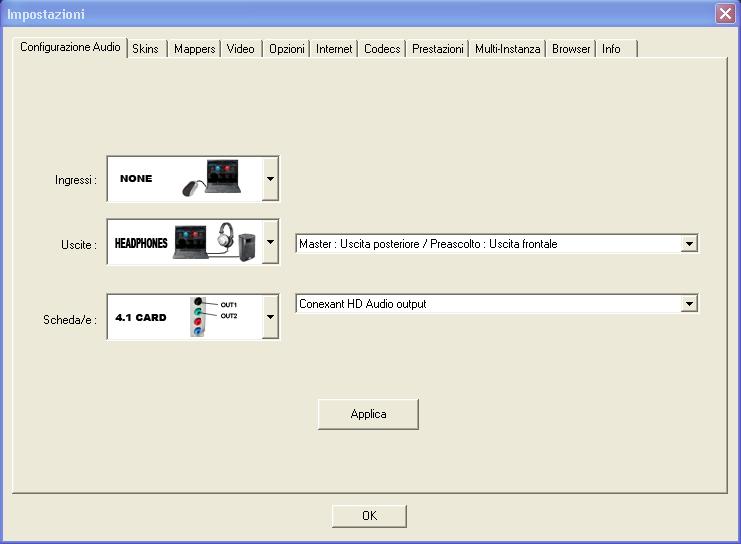

Setup con scheda 4.1 WDM (Windows Driver Model comunemente chiamato audio multicanale)
Per quanto riguarda i collegamenti con schede comuni, tipo sound blaster 4.1, 5.1 o 7.1, la cuffia và collegata nel connettore con scritto REAR (normalmente di colore nero) e le casse sul connettore con scritto FRONT (normalmente di colore verde) della vostra scheda audio aggiuntiva.
Qui trovate un' immagine che indica i colori dei connettori jack nelle schede audio più comuni http://www.microsoft.com/library/media/1033/windowsxp/images/using/mce/expert/sound_sound_card.jpg

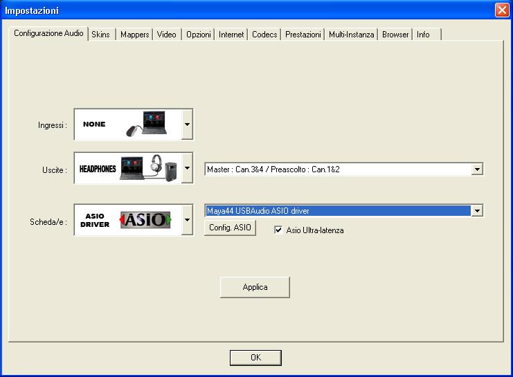

Setup con scheda 2 canali ASIO (Tipo NI Audio 2 o Numark DJ i|O)
Una configurazione di questo tipo è vivamente consigliata per avere basse latenze

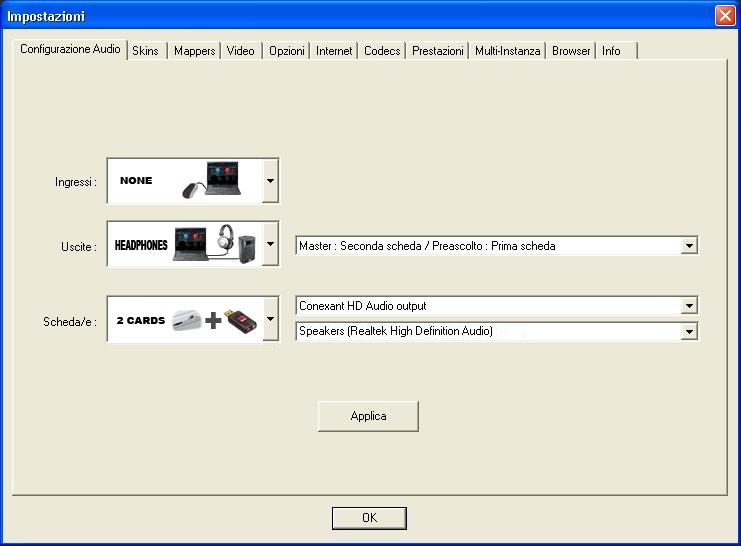

Setup con due schede audio
Con una configurazione a doppia scheda audio si possono avere problemi di sincrosismo audio tra le 2 schede appunto.

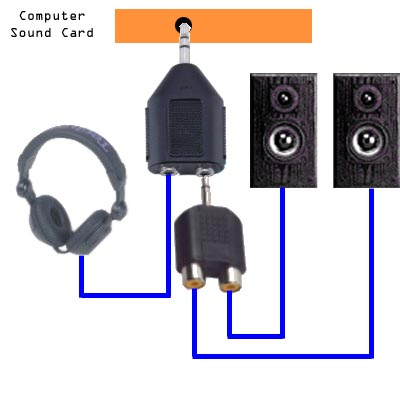

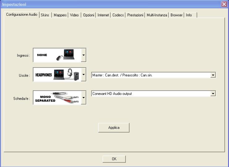

Setup con splitter stereo
Con una configurazione di questo tipo l'audio riprodotto sarà in "mono" e avrà una qualità molto scarsa.
I due adattatori disegnati sopra li potete reperire in un comune supermercato o negozio di Hi-fi, eventualmente stampatevi l' immagine e mostratela al commesso del negozio.

L'adattatore dell'ultima figura (o un cavo che sdoppia il segnale del pc) può essere usato anche per collegare il computer ad un mixer esterno...in quel caso basta collegare il rosso ad un banco del mixer e il bianco all'altro banco e il gioco è fatto, il preascolto si ha direttamente sul mixer...l'unico problema è che il segnale sarà sdoppiato...quindi io che ho usato questo metodo per provare virtual dj sentivo il banco destro dalla mia cassa destra e quello sinistro dalla cassa sinistra...
Posted Wed 07 Apr 10 @ 7:47 am
in ogni caso sia con mixer che senza se usi quel cavo il segnale stereo verrà sdoppiato quindi da stereo in mono per questo senti il deck sx nella cassa di sinistra e il deck dx nella cassa di destra
