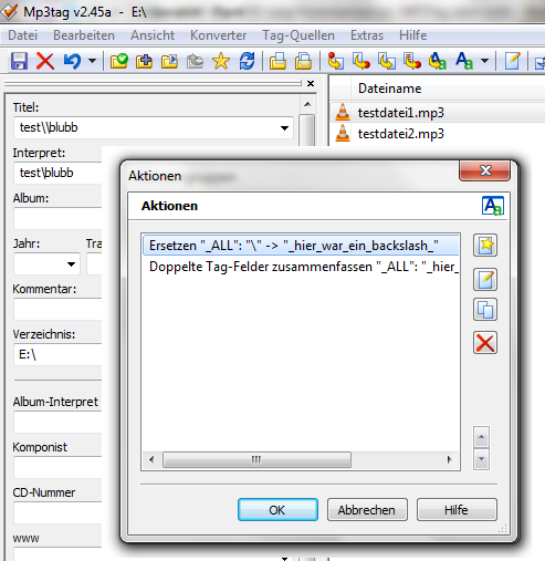

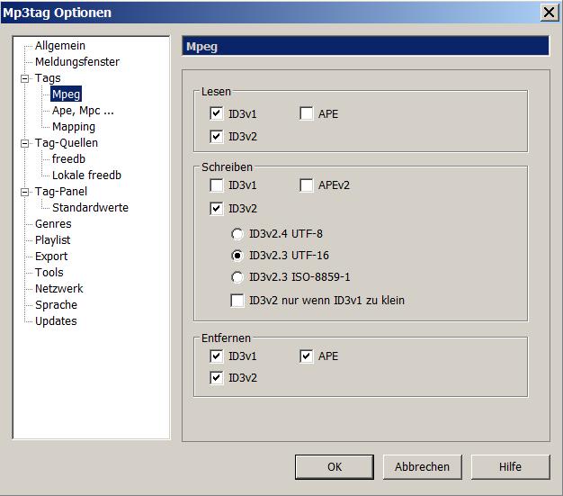

Unbedingt beachten, diese Tipps von music234 erst einmal an einigen Beispielen zu probieren!
Nach dem Ändern der Beispieldateien, diese (mindestens zwei!) mit Rechtsklick und \"Datei Infos\" -> \"Tag neu laden\" scannen und damit in der Datenbank aktualisieren, sonst siehst Du die Änderungen nicht und Dir geht es wie mir einmal und probierst Dir den Wolf, bis Du merkst welchen winzigen aber entscheidenden Fehler Du gemacht hast. :-)
Wenn Du dann die Massenänderung aller Deiner Dateien machst achte auf die Einstellungen im MP3Tag. Denn wenn Du zum Beispiel id3v2.4 auswählst zeigt dir Virtual DJ nach dem erneuten Scannen der Tags in VDJ nur noch max. 30 Zeichen bei Titel und Interpret an und keine Umlaute.
Ich habe meine Einstellungen so wie auf dem Screenshot dargestellt, ob es wirklich die optimalen sind weiß ich nicht, aber ich kann keine Anzeigeprobleme damit feststellen.

Hab das mal an einer Beispieldatei ausprobiert.
Meine Einstellungen im Programm MP3Tag sind exakt genau so, wie auf dem Screenshot von dir.
Die Kommentare hab ich nicht in VDJ eingefügt.
Das hab ich gerade ausprobiert, funktioniert auch super. Leider aber nicht mit diesen "\\".
Die doppelten Backslash \"erkennt\" das Programm nicht. Bin etwas ratlos, muss ich wohl doch alles manuell bearbeiten :-(

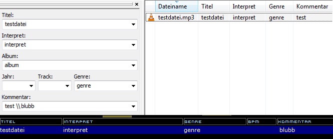

EDIT:
Hab mal ein Screenshot gemacht. Oben, wie es im Programm MP3Tag aussieht, unten in VDJ.
In Mp3Tag wird "test" angezeigt, in VDJ "blubb", obwohl im Tag steht "test \\ blubb"

EDIT:

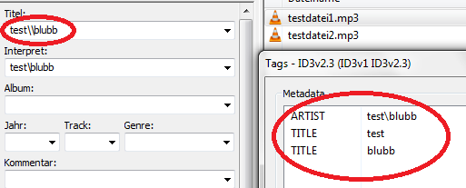

Ich habe mal für Dich gegoogelt ;-) und ich denke nicht das das Du alles manuell bearbeiten musst. :-)
Im deutschsprachigen Forum von Mp3Tag schreibt der Programmierer der Software bei der Suche nach "Backslash" folgendes:
Dazu gibt es einen Thread, ebenfalls bei der Suche nach Backslash im MP3Tag Forum zu finden, dort wird über diese multiplen Tagfelder und deren Beseitigung zwar im Zusammenhang von Albumtiteln geschrieben aber das ist das gleiche Problem wie beim Kommentarfeld. Ich setze Dir mal den Link zu diesem Beitrag, denn die Erklärung dort aus dem Zusammenhang heraus zu zitieren würde dich nur noch mehr verwirren.
\\ wegbekommen?
Sollte das alles Dir nicht weiterhelfen solltest Du Deine Frage dort im Forum stellen, denn dann bin ich mit meinem Latein auch am Ende. Halt uns bitte auf dem laufenden. Danke :-)~
Quote :
über den Backslash \ werden (übrigens nicht nur im Comment-Feld) mutliple Tag-Felder gleichen Namens getrennt. Damit ist es z.B. möglich mehrere Kommentare im Tag abzulegen. Das ist Standardkonform und war mir bei der Implementierung der neuen Tagging-Engine wichtig.
\\ wegbekommen?

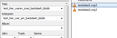

Vielen Dank, ich hab zwar auch bei Google gesucht, aber genau diesen Thread nicht gefunden.
Es hat nun geklappt.
Problemlösung:
Bei Aktionen eine neu Aktionsgruppe hinzufügen und den Aktionstyp "Doppelte Tag-Felder zusammenfassen" wählen.
Bei Feld hab ich "_ALL" gewählt, und Trennzeichen " - ".
Danke danke !!!!! :)
Problemlösung:

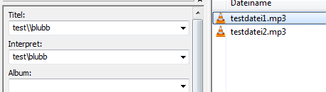

Wenn ein doppel-backslash (\\) in dem Tag steht,
wird alles was davor oder danach steht, in manchen Ansichten/Programmen nicht angezeigt.
Was ich damit meine siehst du etwas weiter oben hier im Thema, bei dem Screenshot von mir.
Wenn Heiko seine Aussage aber stimmt, dann ist das scheinbar nicht GANZ korrekt.
Scheinbar ist das irgendeine Einstellungssache im Programm.
Bei Heiko zum Beispiel wird es im Programm MP3 Tag genau so angezeigt, wie er es auch eingetragen hat.
Ich habe die selbe Version von MP3 Tag wie Heiko, bei mir wird es aber anders angezeigt und zwar genau so, wie auf dem Screenshot.
Scheinbar Einstellungssache des Programmes.
Allerdings kann ich überhaupt nichts finden, was diese Einstellung bewirkt.
Jetzt habe ich mal eine *.mp3 mit dem Programm MP3Tag im Titel geändert:
Geschrieben habe ich "test\\blubb"
Wenn ich diese *.mp3 nun mit VLC Player wiedergebe, wird bei Titel angezeigt:
"test blubb"
Virtual Dj zeigt jedoch NUR "test" an, nicht dieses blubb.
Das selbe gilt auch für das Kommentar Feld, und wahrscheinlich für jedes andere Feld auch.
Wenn aber nur ein \ da in dem Tag eingetragen wird, dann wird der in Virtual Dj mit angezeigt.
"test blubb"

Klick mal im Programm MP3Tag rechts auf eine Datei und dann -> "Erweiterte Tags"
Denn es kann nicht nur ein "TITEL" geben, sondern mit "\\" mehrere.
Mit "\\" teilst du nähmlich einen Titel, sodass zwei Titel-Felder entstehen.
Das gleiche auch bei Kommentar usw.
"\" Teillt zwar nicht die Felder, wird aber scheinbar nicht ganz unberühert bei einer Operation wie "Tag -> Dateiname" gelassen.
Bei Erweiterte Tags dort mal duchschauen, ob irgendwo ein "\" oder "\\" ist.
Habe das selber gerade ausprobiert, bei mir passiert exakt das selbe wie bei dir.
Du musst mit meiner oben beschrieben Fehlerlösung alle "\" entfernen.
Einfach ersetzen durch ein Leerzeichen, oder anderes Zeichen.
Dann funktioniert es wieder.

@Haui
Zum Thema MASSENÄNDERUNG
Bei "AKTION -> AKTIONSTYP"
Feld "_ALL"
und
Bei einem "\" ERSETZEN auswählen
Bei einem "\\" DOPPELTE TAG-FELDER ZUSAMMENFASSEN auswählen
Oder beides in einer Aktion ausführe, das würde zwei Operationen mit einmal durchführen.

Bei "test//blubb" passiert garnichts, das wird auch als "test//blubb" angezeigt/erkannt, auch in VDJ.
Programmiertechnisch hat es mit dem "\\" den Hintergrund, eine art Maskierung, ich zitiere:
"Der doppelte Backslash dient im Mp3tag hauptsächlich beim Tagfeld ARTIST bei der Eingabe einer Liste von Artisten als Begrenzer zwischen den einzelnen Namenwerten.
Offensichtlich ist diese "Multi Value Delimiter" Eigenschaft auch beim Tagfeld ALBUM aktiv."
Zusatz von mir:
Das heißt also, dass "test" ein Artist ist, und "blubb" auch, wenn man "test\\blubb" eingibt.
Bedeutet, dass dieser Song 2 Artisten hat, deswegen auch zwei "Artist-Tag-Felder"
Das verhält sich nicht nur im Tagfeld ARTIST und ALBUM so,
sondern mindestens noch bei GENRE und KOMMENTAR, scheinbar aber bei ALLEN Tagfeldern!
Virtual Dj zieht sich dann aus den gleichen TAG-Feldern immer nur den letzteren "Artist, Kommentar usw." herraus, und MP3Tag immer nur den ersten.
Der rest ist nachzulesen hier: http://forums.mp3tag.de/index.php?showtopic=10089&hl=backslash post #3
