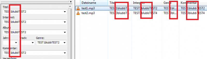

#1
Hier zwei Testdateien, einmal mit einen "\" und einmal mit doppel "\\"

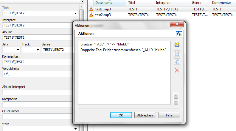

#2
Hier die Aktionsgruppe, die erstellt und ausgeführt werden muss

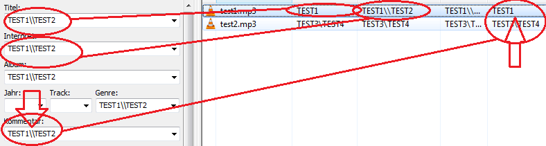

#3
Das Ergebniss der Aktionsgruppen mit beiden Aktionen ("\" Ersetzen UND "\\" Zusammenfassen -> kann man auch Ersetzen nennen)

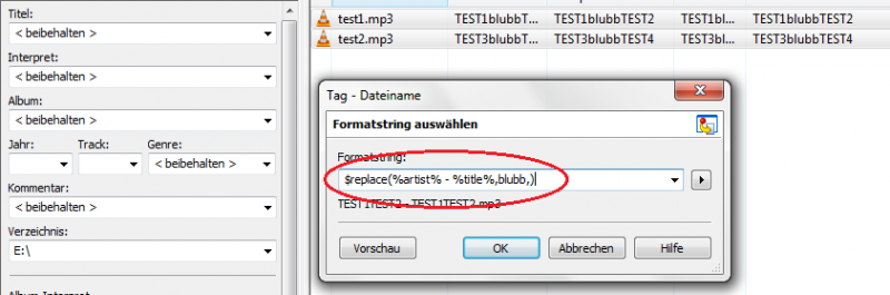

#4
Tag - Dateiname Formatierung, um aus Titel und Artist den Dateiname OHNE "blubb" zu bilden.

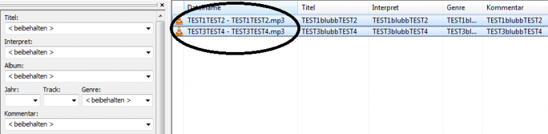

#5
Ergebniss im Dateiname.
Zum Schluss kannste dann noch mit einer einfachen "Ersetzen - Aktion" alle Blubb aus ALLEN (_ALL) TagFeldern rausnehmen. Durch _ ersetzen, oder Leerzeichen oder so ...

@sixty cent
Deine Lösung finde ich auch besser, jetzt wo ich sie kenne, danke dir!
Jedoch funktioniert das leider nicht, wenn "\\" in einem Tag steht.
Die werden nicht einfach als doppel-backslash erkannt, sondern als irgendwas anderes...
Das funktioniert dann auch NICHT, wenn du den Syntax so erstellst:
$replace(# %artist% - %title%,\\, )
Da aber Haui sowas bei seinen Dateien nicht hat, brauchen wir das jetzt nicht weiter auflösen.

Zu deinem Problem:
Ich bin mir nicht ganz sicher, aber einfach die Dateien makieren und dann:
* Konverter -> "Tag - Dateiname" (Alt+1)
* $replace(%artist% - %title%,\,)
* oder einfach nur: %artist% - %title% (wenn keine "\" im TAG sind)
Dann schreibt er doch eigentlich die Dateinamen so " Artist - Title.mp3" zum Beispiel.
Oder stehen in deinen Artist oder Title Tags die BPM Zahlen mit drinn?
Denk daran: Mit paar Kopierten Dateien ausprobieren oder Bearbeiten Rückgängig, wenn was schiefgeht ;-)
http://de.virtualdj.com/forums/124000/German_Forum/Versteckte_Eintr_ge_in_Tags_kosten_Platz_und_sind_oft_Absichtlich_gesetzt.html?search=erweiterte%20tags&page=1
Zu deinem Problem:
Posted Tue 23 Feb 10 @ 2:00 am
Hehe, so ist es und Du hast Recht.
Hätte eigentlich auch selbst ausprobieren können.
Müßte ja somit so auch gehen, oder?
$replace(%artist% - %title%,\, 1**BPM, 7*BPM, 8*BPM, 9*BPM)
Mal probieren heute Abend.

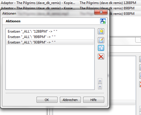

Etwas umständlich, braucht aber nur Zeit von maximal 10 Minuten, hier neuer Vorschlag:
* Neue Aktionsgruppe erstellen
* Neue Aktion
Aktionstyp "Ersetzen"
Feld "_ALL"
Original: "80BPM"
Ersetzen durch "" (leer lassen)
* Diese neue Aktion "Duplizieren" (dafür gibt es einen Button) und dann einfach die BPM raufzählen, damit das Ergebniss etwa so aussieht wie auf dem Screenshot. Trage entweder alle BPM von etwa 80 - 150 ein, oder genau die BPM, die auch in den Dateien stehen)
* Alle Dateien makieren und dann diese Aktionsgruppe ausführen
Fertig.
Sicher gibt es bestimmt auch einen andere Lösung, die dieses Problem ohne diese Aktionsgruppe Lösen kann, aber da bin ich überfragt, deswegen dieser Vorschlag.
Posted Tue 23 Feb 10 @ 4:02 am
