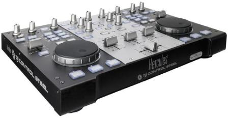

ola comprei um Hercules RMX quando instalo no W7 a versao console 5, ou a versao 5.2.2 ou a 6.0.7 o audio fica travando com a diferenca que na versao 6.0.7 alem de travar os botos estao desconfigurados..... existe solucao? alguem poderia me dar uma forca para instalar e fazer funcionar corretamente.... ja tentei instalar no XP funciona perfeitamente...... mas meu notebook e novo e so aceita vista ( uma merda) ou W7.... agurdo suas respostas . e des de ja agradeco....

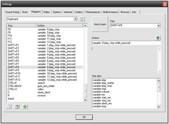

Estamos falando de atalhos de teclado, certo? Então, em config > mappers acesse no menu drop-down a opção “keyboard”.
Acessando esta opção, você pode inserir e modificar atalhos de teclado. Basta ir acrescentando ou modificando as ações manualmente. Você pode selecionar um atalho pré configurado para alterar sua função, ou acrescentar clicando sobre “new” ou “+”. O botão “key-learn” irá detectar automaticamente a chave/botão que vc apertar no teclado, e o botão “action-learn” vc poderá clicar sobre o elemento da skin e associar imediatamente a função à tecla escolhida. Caso você faça algo indesejável, selecione o atalho configurado e clique na “lata de lixo”.
Lembrando, na v.6.0 em diante as funções são escritas em VDJScript.

tentei mais nao consigo editar o mapeamento p o teclado alguem tem passo a passo?
Posted Tue 22 Jun 10 @ 11:05 am
Speedy53PRO InfinityStaffMember since 2008
As dicas contidas neste tópico, são de fácil compreensão e execução.
Você atentou para os posts anteriores? Em especial, o artigo sobre mapeamento escrito pelo dj-in-norway, logo acima.
