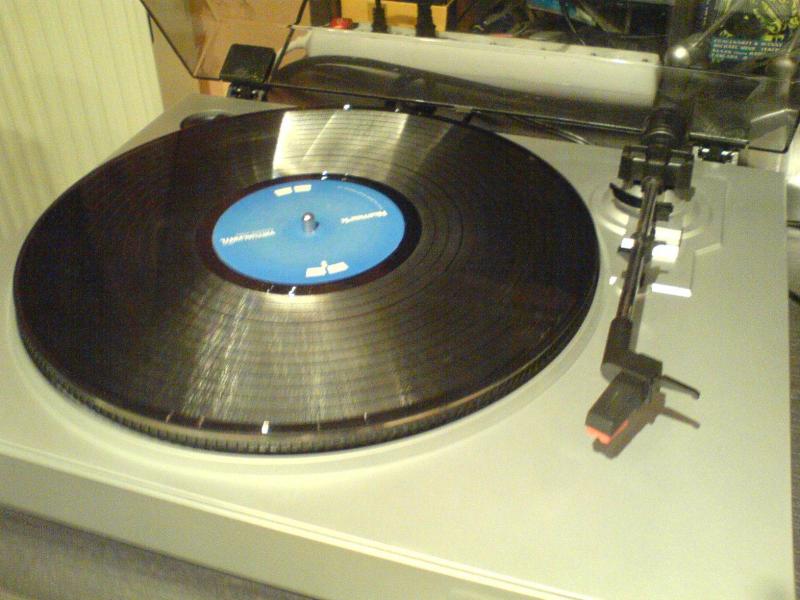

Ich habe es gerade mit der gleichen Soundkarte und VDJ zum laufen bekommen.
Und der Plattenspieler war dieser hier:
Nur damit ihr auch mal was zu lachen habt ;-)
In Zukunft soll ein richtiger TT her. Der ist nur zum Test gewesen.
Uralt und richtig schlecht aber es geht damit!
