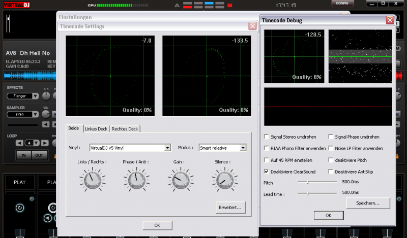

Ich habe schlechten signal bin immer unter 5prozent oder auf silence wasmuss ich nun tuhen und ichdachte das prog wird sofort laufen sobald ich auf virtual dj pro umsteige also jetzt nicht denken ich tuhe dumm oder ich will euch was reindrücken aber ich bin echt am ende mit meinen nerven seit einer woche, ich hab so viel zeit damit verbracht um das prog starten zu können ich dreh echt bald durch, ich meins echt nicht böse aber das ding sollte langsam mal zum laufen kommen

Schau ob bei dir evtl. bei Vinyl Mode Serato steht! Änder das auf VirtualDJ 5
Sorry war das WE weg! Bitte poste deine aktuellen Einstellungen (am besten per Bilder) hier. Ich schau mir mal das gnaze an.
Ist die Erdung bei dir dran??? die muss an die Soundkarte also VV Box!

Also jetzt funkt alles ausser linker deck funkt nicht da bekomme ich nie die volle stärke es spielt immer zwiscehn 1-13% und manchmal Springts auf 100% aber da gehts sofort wieder runter nichtmal ne sekunde dauert das, rechter deck funktioniert einwandfrei ohne probleme. und ich habe es mit Virtual Vinyl 6.2 hingekriegt brauche als vdj nicht mit dem geht garnichts.

habe dieses häckchen bei ria phono weggemacht jetzt sind die kreise beide sehr schön aber links steht immer noch keine 100% immer noch auf 2% und linkes deck wenn die nadel auf der platte ist (auch wenn nicht) springt das lied einfach so rum es zapelt hin und her bleibt nicht ruhig !

@metamorphoz: Hier kurz auch mein Problem.
Mein System: Laptop (Core2 Duo, 2 Ghz, 3 GB RAM, Vista), Numark VirtualVinyl Interface, 2 x Technics 1210, RMX-Konsole (Treiber 2009_HDJS_3.exe), DDM4000 Mixer, VV 6.02
Habe mich bereits mehrfach durch die empfohlenen Installationsempfehlung gehangelt (d.h. Adminkonto, Firewall , Antivir, Wlan aus, volle Leistung, diverse Neustarts , an- und abstöpseln, immer selber USB-Port etc.).
VV-Soundkarte wird bei Installation erkannt und läßt sich im Setup von VV auch als Soundkarte auswählen, als Engine wähle ich VDJ Timecode (v5).
Resultat Signalqualität 0%
Habe diverse Konfigurationen ausprobiert - Timecode funktioniert, wenn ich die Plattenspieler direkt über die RMX-Konsole anschließe. Aber mit VV ist nix mit Timecode. Bis auf die Timecodefunktion tut die Karte scheinbar.
Danke für die Hilfe
Frank
Danke für die Hilfe
Frank
