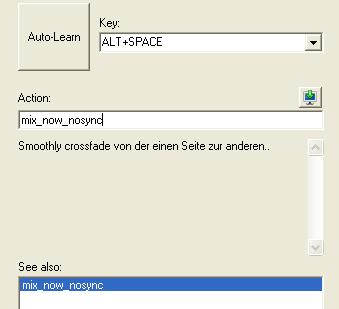

hast du dies schon mal probiert?
mix_now_nosync
ist das was du suchst miz dem automix und Funktioniert 1+ bei mir
Braenzu
mix_now_nosync
Braenzu

@braenzu
nein, weiss nicht wo ich den Befehl reinschreiben soll und mit welcher Taste ich diesen belegen will. Mit der alten Home Edition 2006 (4.1)
ging es mit ALT+Leerschlag
Mike
Mike
Posted Tue 08 Sep 09 @ 4:36 pm

@Braenzu
Danke, Funktioniert mit der Version 6.0.2.
Mit der Version 5.2.1 startet die Musik, jedoch bleibt der Mix Fader auf dem gleichen Deck. Wenn ich aber wieder mit der rechten Maus Taste clicke bewegt sich der Mix Fader.
Grübel ?
Mike
Edit: Funktioniert jetzt auch mit der Version 5.2.1, dort war der Befehl 2 x drinnen, hab den einen gelöscht und jetzt geht es.
