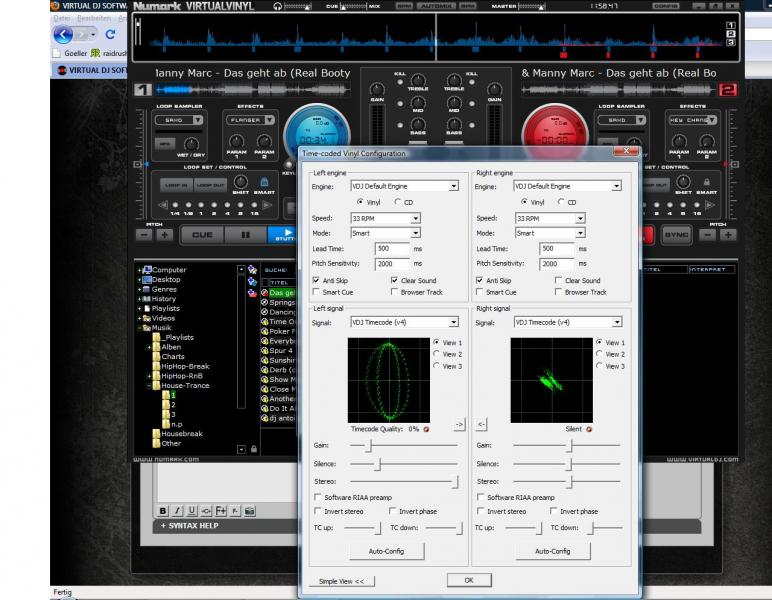

Ups, ja natürlich ;-)
Intel Core2Duo E6400 @ 2,13 GHz
NVIDIA GeForce 7600
2GB Arbeitsspeicher
Windows Vista
In der Timecode Config:
Vinyl
Speed: 33rpm
Mode: Smart
Lead Time: 500
Pitch Sensitivity: 2000
Anti Skip Aktiviert, den Rest deaktiviert
Signal: VDJ Timecode (v4)

So also der fehler mit den unruhigen Platten hat sich über Nacht irgendwie von selbst behoben, ich habe nichts umgestellt aber das geht jetzt :-D
Trotzdem zeigt er bei mir Timecode Signal 0% an.
Der Sound kommt jedoch immer noch nicht an. Wenn ich aufnehme, höre auch auch nur ein komisches Rauschen, kein Schimmer von Musik :/
Antivirenprog und Firewall sind natürlich aus. Denke außerdem nicht, dass beide Platten auf beiden Seiten fehlerhaft sind, oder? ;-)

ja verkabelt hab ich eigentlich alles richtig.
Ich muss in der Timecode-Einstellung jedoch Gain ziemlich weit nach unten stellen, damit die Platten nicht unruhig hin und herzittern...
Nein, das Geräusch hört sich nicht nach einem Piepen an. Wie gesagt es hört sich eher wie ein sehr sehr stark gestörtes Radiosignal an.
