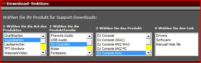

Hallo Willi,
http://ts.hercules.com/ger/index.php?pg=files_faq
Du mußt bei Soundkarte beginnen und dann über DJ Controler weiter machen.
Grüße
Haui
