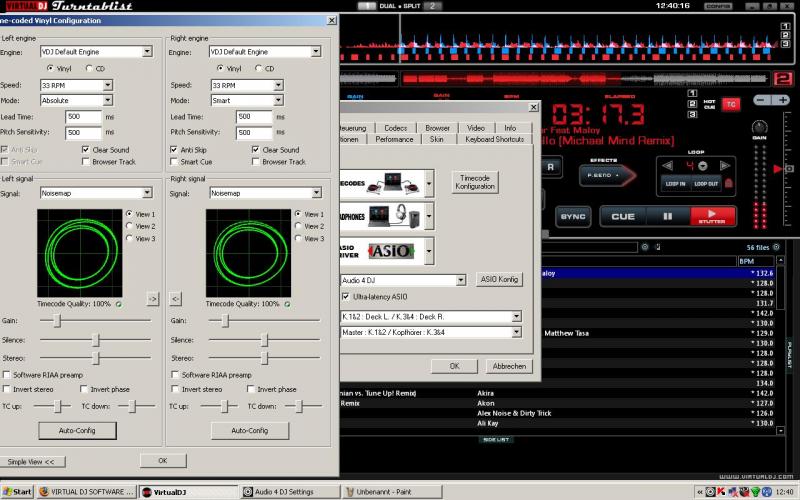

Hmmm... also ich denke mal Du redest von den TC Vinyls ?
Also 100% ist schon mal gut, d.h. das TC Signal kommt sauber an.
Allerdings hat das TC Signal nix mit der Soundqualität der abgespielten Musik zu tun.
Das TC Signal "steuert" lediglich die Player.
Was meinst Du denn genau mit übersteuert ? Verzerrt der Sound ?

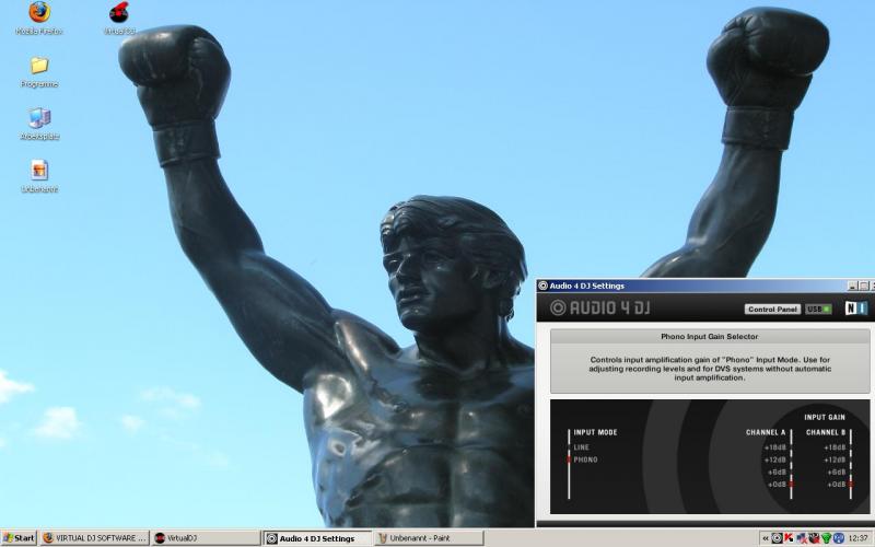

also wenn ich ich tc ausschalte komtm gar nichts raus. liegt dann wohl daran das ja kein eingangssignal bei der audi 4 ankommt.
hier mal meine eistellungen.

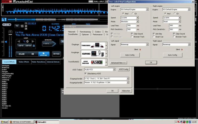

Was ich jetzt so auf die Schnelle sehe, Du hast Ultra Latency Asio eingehackt. Nimm das raus. :-)
Posted Fri 06 Mar 09 @ 5:44 am
also...gain am mixer ist nicht überdreht. da hab ichschon drauf geachtet;)
ultra-latency ausgeschaltet und es ist immer noch. auch die gain einstellung in vdj deaktiviert und es ist immer noch
