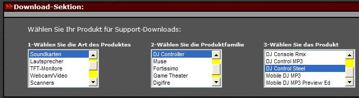

Lade Dir von hier:
http://ts.hercules.com/ger/index.php?pg=files_faq
den Steel Treiber.
Diesen Installieren und neustarten.
Console anstöpseln und warten.
erst wenn die Consolde erkannt ist, VDJ starten.

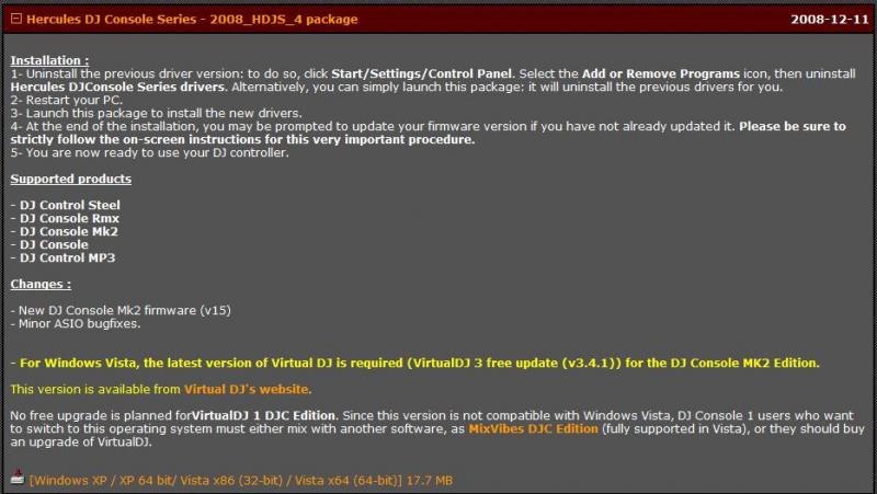

Und Du hast es wirklich auch so gemacht?
Da steht geschrieben, das die im Download Center befindliche Version alles für Vista Onboard hat.
Bei XP mußt Du aus dem Grund einen Umweg gehen.
Installation :
1- Uninstall the previous driver version: to do so, click Start/Settings/Control Panel. Select the Add or Remove Programs icon, then uninstall Hercules DJConsole Series drivers. Alternatively, you can simply launch this package: it will uninstall the previous drivers for you.
2- Restart your PC.
3- Launch this package to install the new drivers.
4- At the end of the installation, you may be prompted to update your firmware version if you have not already updated it. Please be sure to strictly follow the on-screen instructions for this very important procedure.
5- You are now ready to use your DJ controller.
