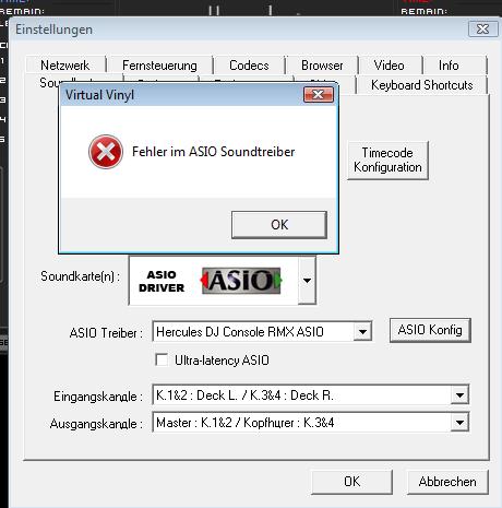

Moin VDJ Gemeinde!
So bin gestern mittag im Club gewesen wollte nun ausprobieren ob Timecode bei mir über RMX funktioniert.
Ich kriegst nicht auf die Reihe!Muss ich bei der RMX auf Asio gehen? Wenn ich dies tu bekomm ich eine Fehlermeldung"Fehler im asio Treiber"

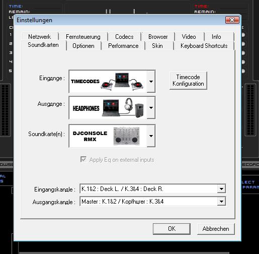

Hier meine Einstellungen!

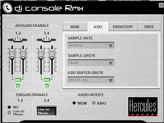

Erstmal ohne asio (da drehen sich wenigstens die teller jedoch ohne sound!)
Mit asio:

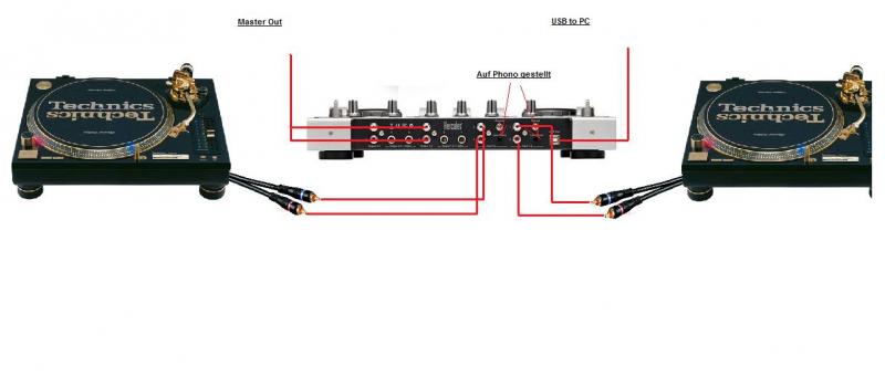

Angeschlossen sieht alles so aus!

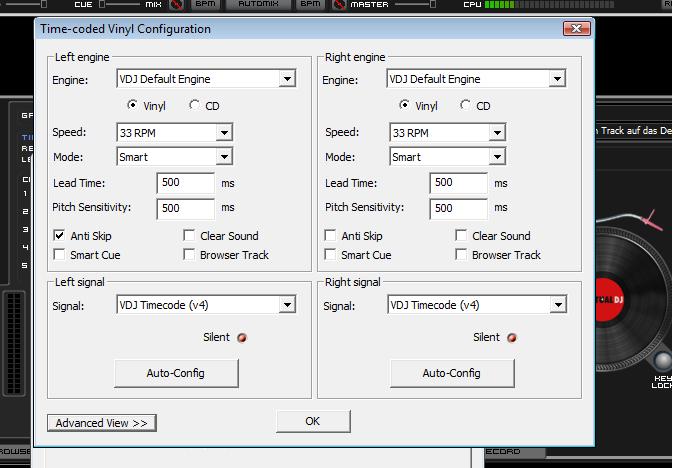

Source Buttons sind aktiv!(Funktioniert genau so wenig wenn sie deaktiv sind)Habe so oder so keine Signal
Irgendwie blick ich hier net durch! Was mach ich falsch? Habe mir schon gedacht es ist was mit dem RMX Treiber aber habe trotzdem kein Plan woran es liegt!

für timecode brauchst du asio, wenn du in den einstellungen config / sk / das asio konfig clickst, erkennt dein rechner etwas? wenn nicht, ist was mit dem asio treiber falsch. mit den tonabnehmer hat dies nichts zu tun. installier sonst nochmals das ganze treiber teil für deine rmx, am besten saugst du nochmals alles von der hercules seite.
