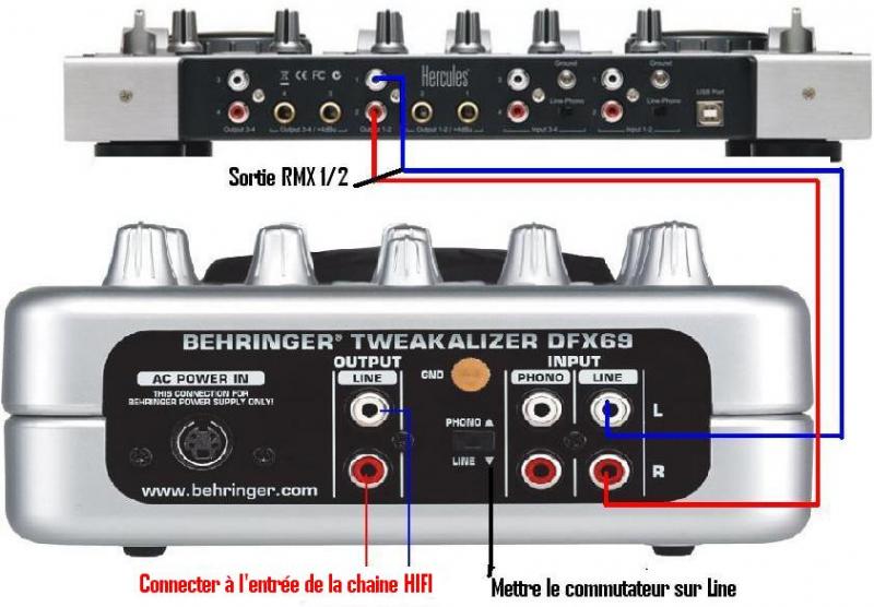

bonsoir
je pense qu'il faut brancher la RMX et l'effet beringher dfx69 comme cela
http://www.activemusician.com/images/store/support/EM_BHR-DFX69_back.jpg

oui c'est comme cela limol comme ça il a les effet pour les 2 platine lool

ça fonctionne ?
Posted Wed 24 Dec 08 @ 5:31 am
non je te dirais sa demain mais sa ma rassurer ton brenchement
Posted Wed 24 Dec 08 @ 6:04 am

bon jai essayer de brencher ma boite a efet mais rien ne va , a mon avi je dois pas avoir d'entrer sur la chaine hifi jai une entree auxilliere et md in et lin up a mon avie sa fonctionnera pas avec cette chaine .
que me consseillerez vous svp merci d'avance

salut
tu branches sur in ou auxiliaire,
puis en façade de ta chaîne hifi tu sélectionnes la source sur auxiliaire

ok est la rmx je la brenche comment
Posted Thu 25 Dec 08 @ 7:09 am
comme sur le schéma dessus
bien-sur connecter aussi le cable USB sur la RMX relier sur la port USB du PC
