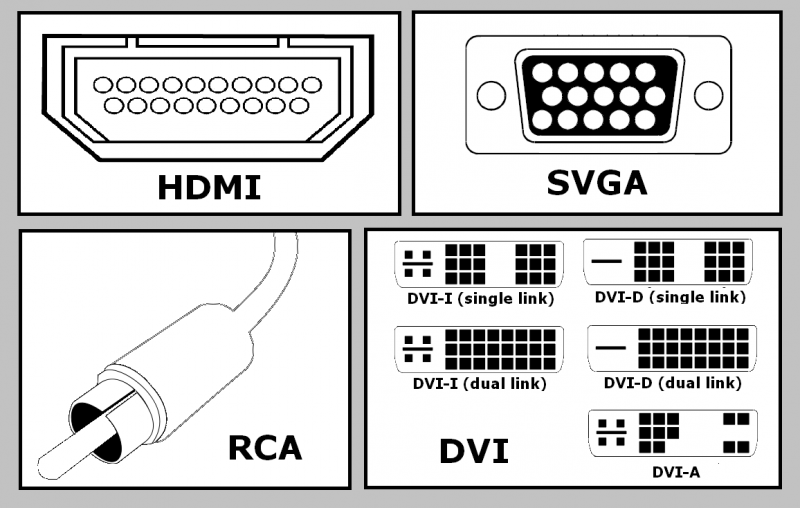

Primeiro, sua placa de vídeo deve possuir mais de uma saída de vídeo, ou seja, ao menos uma além da qual o monitor do seu micro é ligado. A saída auxiliar da placa pode ser nos seguintes padrões:
  • SVGA - muito utilizada em monitores de computador convecionais, seja CRT ou LCD, data-shows, etc.;
  • RCA - utilizada em projetores, televisores, etc.
  • DVI - padrão encontrado nos monitores LCD mais recentes
  • HDMI - para telas de alta resolução/high definition HD até 1080p/1080i como TVs ou monitores de LED, Plasma ou LCD
  • S-VIDEO - mais comuns em aparelhos de TV.
  • DP (Display Port) - mais comum em computadores feitos para altíssima resolução (acima de 1080p/1080i inclusive padrão 4K e superior) comum em computadores dedicados para gamers
*** NOTA: saídas HDMI, DVI e S-VIDEO são multimidia e costumem ter áudio, mas aqui trataremos somente de vídeo. Se precisar mandar áudio do VirtualDJ para qualquer equipamento via HDMI, DVI ou S-VIDEO, o processo é outro
Padrões de conexão de multimídia ou somente vídeo mais usuais.

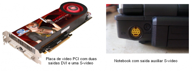

Para notebooks, este recurso de saída de vídeo auxiliar é comum, mas para placas de video PCI ou on-board, nem tanto. Se sua placa não tiver isso, pare por aqui e compre uma placa que tenha.
Exemplos de placas de vídeo com saida auxiliar.

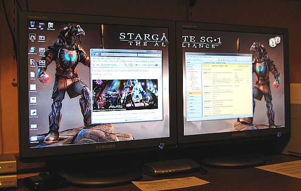

Para fazer seu jogo, o programa necessita que a saída auxiliar esteja exibindo a área secundária do desktop, ou seja, configurada em “desktop estendido”. Não adianta ligar os monitores na mesma saída ou em modo “clone”, não irá funcionar. Para entender o que é desktop estendido, imagine um computador que utilize 2 monitores um ao lado do outro, ambos exibindo a área de trabalho do seu sistema. No primeiro monitor que seria o principal, a área primária, seriam exibidos os ícones normalmente encontrados na área de trabalho e a barra de tarefas, e no segundo monitor, a área secundária, trabalharia como uma extensão da área primária, complementando-a. Se você clicar e arrastar um ícone da área principal para a área secundária, entenderá bem o conceito.
Entendeu agora o que é desktop estendido?

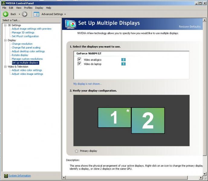

3.1) CONFIGURAÇÕES PARA CHIPSET GRÁFICO NVIDIA
- Acesse o painel de controle e clique em PAINEL DE CONTROLE NVIDIA (para quem usa Windows Vista com modo de exibição padrão, esta opção estará no grupo OPÇÕES ADICIONAIS.
- Acesse a opção VÍDEO, subgrupo DEFINIR VÁRIOS VÍDEOS
- Lembre-se: caso você não tenha conectado o seu equipamento, não será exibida nenhuma opção no subgrupo
- Em “1-Escolher o modo de vídeo nView a ser usado”, defina “Configurados separadamente (Dualview)”
- Em “2-Selecionar o vídeo a ser usado”, defina os 2 vídeos que serão usados. No meu caso, tenho um monitor LG ligado na saída auxiliar de vídeo do meu note book, daí defini “vídeo do laptop + LG Electronics L1740P”.
Caso você tenha um projetor, aparecerá a opção com nome do seu projetor, e se tiver uma tela LCD/Plasma, aparecerá uma opção com o nome da sua LCD/Plasma.
- Em “3-Selecionar o vídeo que o windows deve usar como primário”, escolha a opção na qual você queira que seja exibido o skin/pele do programa.
- Feche o PAINEL DE CONTROLE NVIDIA
Painel de controle NVidia.

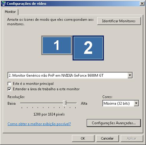

- Selecione o monitor 2
- Marque a opção “estender desktop neste monitor”.
- Clique “aplicar” e observe o resultado, sempre é possível rever a configuração
- Caso esteja tudo certo, clique “OK”

3.3) RESOLUÇÃO DE MONITORES
Em modo estendido, é possível definir uma resolução para cada monitor conectado. Utilize os paineis de controle acima para configurar conforme sua preferência, basta selecionar o monitor e aplicar neste a resolução desejada.
Nota: Para televisores CRT comuns, mantenha sempre a resolução 800x600. Os monitores de plasma, LCD ou projetores devem ser ajustados conforme resolução máxima do equipamento.

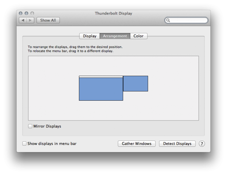

3.4) TENHO UM MAC. COMO CONFIGURAR VIDEOS MÚLTIPLOS?
Clique aqui e acesse a página de suporte Apple para mais informações.
Nota: por mais estranho que possa parecer esta tradução, a Apple chama "desktop estendido" de "secretária ampliada"...

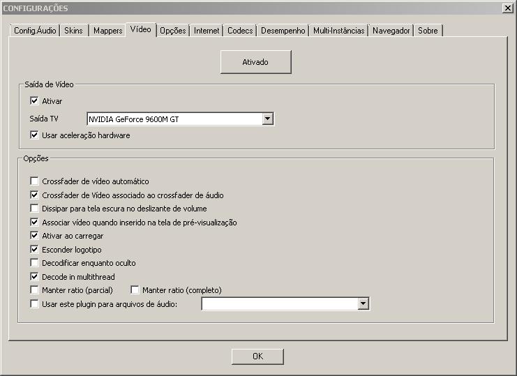

3.5) CONFIGURANDO O VIRTUALDJ
3.5.1) VIRTUALDJ 7 E ANTERIORES
- Abra o VirtualDJ
- Acesse CONFIG > aba VIDEO (nota: os recursos de vídeo do VirtualDJ somente estão disponíveis na versão PRO do programa)
- No quadro “saída de vídeo” marque a opção “ativar”
- Escolha no menu drop-down “saída TV” a opção referente à sua placa de vídeo. No exemplo abaixo, uma NVidia GeForce 9600 GT.
- marque sempre a opção “usar aceleração de hardware”
- Clique OK
- Uma alternativa, usando a própria janela de vídeo do VirtualDJ (quando o menu drop-down estiver com a opção “Window”, é arrastar esta janela até a parte estendida do desktop e expandir. Esta opção talvez seja útil para usuários de versões LE/OEM, HOME, BROADCASTING e PRO BASIC que não permitem uso da saída principal de vídeo do programa.
Carregue um vídeo no deck e faça o teste. Se não funcionar, desmarque e marque novamente a opção “ativar” na aba de configurações de vídeo do programa.
Configurações de Vídeo no VirtualDJ.

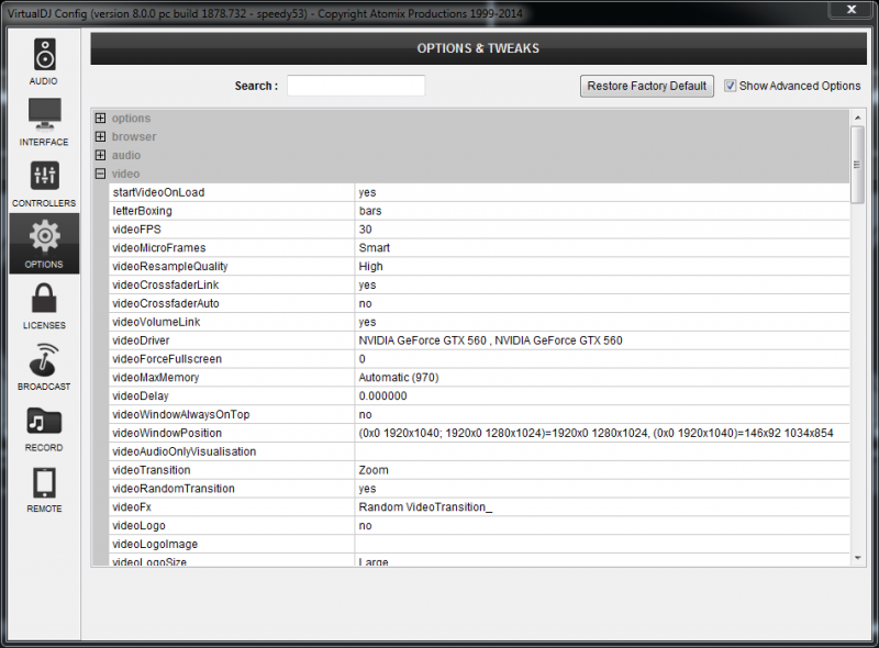

3.5.2) VIRTUALDJ 8
No VirtualDJ 8, o programa define automaticamente a GPU a ser utilizada, não sendo necessário configurações extras. Você poderá ver a definição do programa em Config > Optios > Video, opção VideoDriver (não se esqueça de marcar a opção "show advanced options"

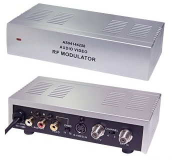

Há uma gama variada de soluções para conexões de vários monitores, até mesmo usando conversores de sinal (SVGA para RF, HDMI para RF, etc.). O sinal RF é aquele recebido pelas conexões de TV a cabo que existem em qualquer TV, é ideal pois é uma solução de baixo custo para distribuir entre longas distâncias e para cobrir situações onde os aparelhos não possuem conexões elaboradas.
Conversor de RF
