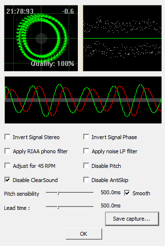

Ihr solltet im Einstellungsfenster zwei perfekte Kreise sehen die im unteren rechten Quadrat überschneiden. Die Kreise sollen die 4 Quadrate (Linien im Hintergrund) komplett ausfüllen und nicht viel kleiner/größer sein.
Mit dem 'Gain' Knopf könnt Ihr die Größe des Signals beeinflussen und anpassen.
Mit den 'Links/Rechts' und 'Phase/Anti' Knöpfen könnt Ihr das Signal leicht verschieben um so zwei möglichst runde Kreise zu erhalten.
Wenn Euer Signal irgendwie verzerrt aussieht könnt Ihr mit 'RIAA Phono Filter' und 'Noise LP Filter' das Signal bereinigen. (RIAA - siehe weiter oben)
Wenn Eure Timecode Platte vorwärts läuft aber das Lied rückwärts läuft prüft bitte ob der Rechte und Linke Kanal Eurer Plattenspieler richtig angeschlossen ist. Wenn nicht bitte tauschen oder im Feld 'Signal Stereo umdrehen' einen Haken machen.
Sobald Ihr ein sauberes Signal habt wird oben die richtige Geschwindigkeit der Vinyl angezeigt und Ihr könnt pitchen, bzw. scratchen (Relativer Modus).
(linkes Bild bei englischer Sprache, rechtes in Deutsch) (weitere Timecode Signale am Ende der Seite)

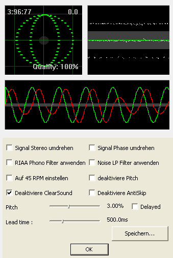

Das erste was Ihr prüfen müsst ist das die Kabel, rechts und links nicht vertauscht sind (!). Im untersten der drei Fenster seht Ihr zwei farbige Linien. Die grüne Linie hat eine Konstante Höhe und ist etwas versetzt zur Roten. Die Rote Linie hat eine variable Amplitude.
Wenn die rechte Linie vor der grünen ist habt Ihr die beiden Kanäle (rechts/links) vertauscht. Ihr könnt dies mit der Option 'Signal Stereo umkehren' im erweiterten Bereich der TC-Settings das Signal umkehren. Wenn bei Euch die Rote Linie eine konstante Höhe hat und die grüne in der Amplitude variiert dann müsst Ihr den Parameter 'Signal Phase umdrehen' anklicken.

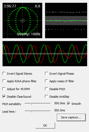

Achtet bitte darauf das Euer Eingangssignal 'sauber' und glatt aussieht. Euer Signal im ersten Fenster sollte etwa so aussehen wie ein Katzenauge. Also ein runder Kreis mit einem Oval in der Mitte (siehe Bild). Der innere und äußere Kreis berühren sich am oberen und unteren Ende.
Das ganze Gebilde soll die vier Quadrate ausfüllen. Mit dem 'Gain' Knopf könnt Ihr das Signal in der Größe variieren. Mit den 'Links/Rechts' und 'Phase/Anti' Knöpfen könnt Ihr das Signal leicht verschieben um so zwei möglichst runde Kreise zu erhalten. Wenn Euer Signal irgendwie verzerrt aussieht könnt Ihr mit 'RIAA Phono Filter' und 'Noise LP Filter' das Signal bereinigen. (RIAA - siehe weiter oben)

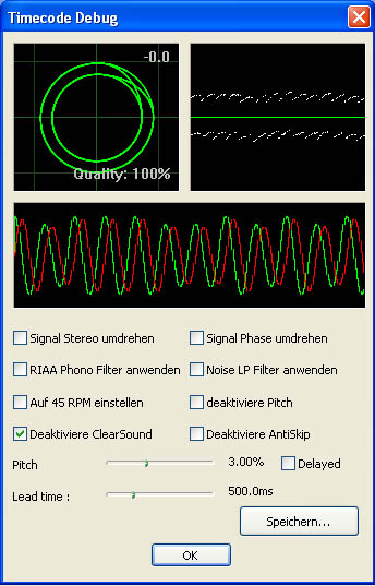

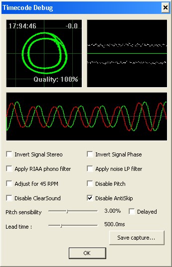

Weitere Timecode Signale
Mixvibes DVS v.2 (Vinyl) - (Gain etwas zu niedrig)Traktor CD

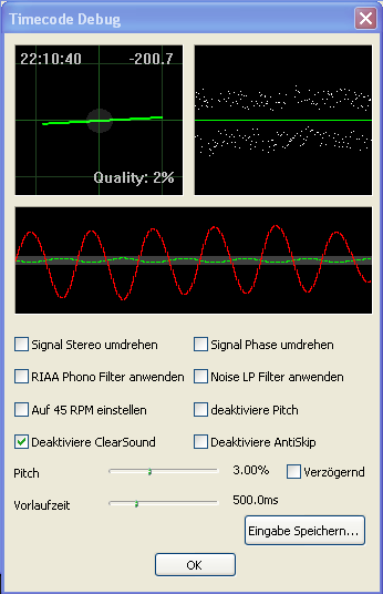

Fehlender Kanal
Sollte Euer TC Signal so wie auf einem der beiden Bilder aussehen fehlt einer der beiden Kanäle (L/R). Zieht bitte vom entsprechenden Laufwerk den Linken Kanal ab. Wenn der Strich jetzt verschwindet fehlt das RECHTE Signal. Wenn nix passiert fehlt der LINKE Kanal.
