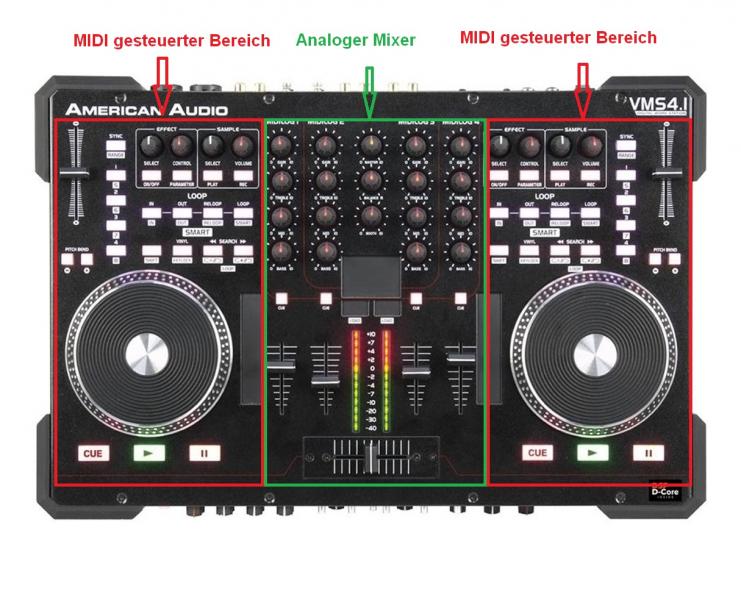

Der American Audio Controller VMS 4 bzw. 4.1 ist einer der ersten Midi Controller, in dem ein analoger 4Deck Mixer verbaut wurde.
Bildlich gesprochen muss man es sich Vorstellen, als wären 2 CDJ`s und ein analoges Mischpult in ein Gehäuse eingebaut.
Die linke bzw. rechte Seite des Controllers arbeiten also komplett über MIDI, und man kann daher auch individuell, gewünschte Funktionen den jeweiligen Buttons zuorden. Die Decks sind mit jeder Software die MIDI unterstützt kompatibel. Natürlich auch mit Virtual DJ, welches die VMS 4 und 4.1 komplett nativ unterstützt. D.h. Treiber installieren, VDJ installieren und sofort loslegen. Der analoge Mixer ist zwar auch in der Lage MIDI Signale zu senden, es wird aber empfohlen, bei den Mappings/ Zuweisungen des Mixers sogenannte "Fake" Befehle ( wie z.B. fake_crossfader, fake_level, fake_eq usw.) zu verwenden.Diese sind aber im Mapingfile von VDJ bereits enthalten. Fake bedeutet, dass sich nur die Buttons und Slider im Skin bewegen, dies aber softwaremässig keine Auswirkung auf den Sound hat, da dieser Analog in der VMS abgeschmischt wird. Für die Gain Regler der Decks sowie Master/ Booth out gibt es keine Fake Befehle. Der Controller wird in der Regel im Pre EQ Modus ausgeliefert, welcher den Sound im Controller abmischt. Durch drücken der ganz rechten Taste PFL ( Midilog4) während des Einschaltens der VMS, kann in den Post EQ Modus umgeschalten werden. Dann ist der EQ der VMS deaktiviert und der Sound wird in der VDJ Software abgemischt. In diesem Fall müssen der Zusatz "Fake" für die betreffenden Buttons im Mapping entfernt werden.

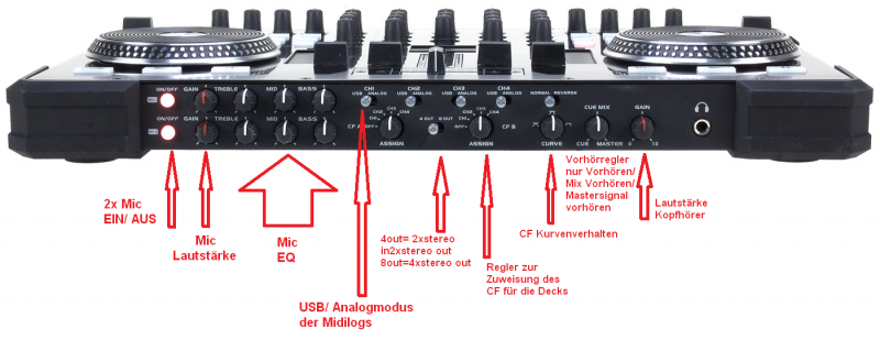

4out/ 8out Modus:
Mit dem Schiebeschalter an der Vorderseite des Controllers hat man die Möglichkeit, zwischen dem 4out/ 8out Modus zu wechseln.
8out Modus= alle 4 Stereodecks werden digital über den Controller gesteuert und am Master ausgegeben. Es ist aber durch den USB/ analog Schalter möglich über die Line Eingänge an der Rückseite externe Geräte wie CD Spieler o.ä. mit einzubinden.
4out Modus= Über die Eingänge Midilog 2 + 3 können z.B. Timecodes angeschlossen und mit einem 2 Deck Skin verwendet werden, an den Eingängen 1+4 können weitere externe Line Tonquellen wie CD Spieler angeschlossen werden.

ACHTUNG!! Wenn Ihr zwischen dem 8out/ 4out Modus umschalten wollt, bitte unbedingt die VMS dafür ausschalten !!!
Wenn nur externe Tonsignale mit Line Ausgängen ( CD Spieler oder MP3 Player ) verwendet werden, kann der Controller in der 8out Stellung verbleiben. Ein Umschalten während des Betriebes von USB auf Analog ist jederzeit problemlos möglich.
Die Assignregler für die Deckzuweisungen des Crossfaders sind bei der Deckfolge 3-1-2-4 wie folgt Einzustellen:
CF A = Ch2
CF B = CH3
Dies bedeutet dass bei Standartmässigen Belegung des Controllers/ Skins der CF vom Deck 1 auf Deck 2 und umgekehrt fadet.
Entsprechend sind die Einstellungen für Deck 3 und 4: CF A = CH1 / CF B = CH4

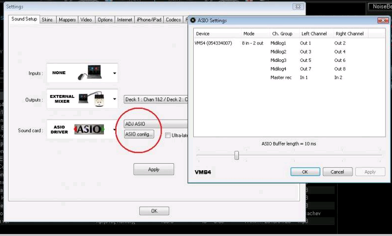

Um dennoch die Deckzuordnung beim 3-1-2-4 Skin anzupassen müsst Ihr die Asiosettings bei Windows über Start/ Asioeinstellungen wie folgt vornehmen:

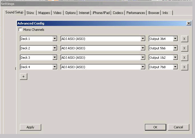

Einstellungen für die Full Pro für die Deckreihenfolge 3-1-2-4:
Die Advanced Config ist nur in der Full Pro verfügbar, und erlaubt Änderungen in den Soundeinstellungen sowie in der Deckzuordnung der VMS ( Asio für Windows bzw. ADJ Audio für Mac ).

Die Asiotreiber für die VMS können sich teilweise auf recht seltsame Weise auf Eurem System bemerkbar machen und ziemlich eigenwillige Reaktionen auf dem Rechner auslösen, das bis hin zu einem Freeze des Systems oder VDJ gehen kann, da lt. dem AA Support die Treiber "sehr komplex" sein sollen. Daher wird Empfohlen beim Benutzen der VMS folgende Reihenfolge undbedingt einzuhalten, da diese Vorgehensweise sich als sehr positiv und stabil erwiesen hat:
1. VMS einschalten
2. PC einschalten
3. VDJ starten
4. nach getaner Arbeit, PC herunterfahren
5. VMS ausschalten

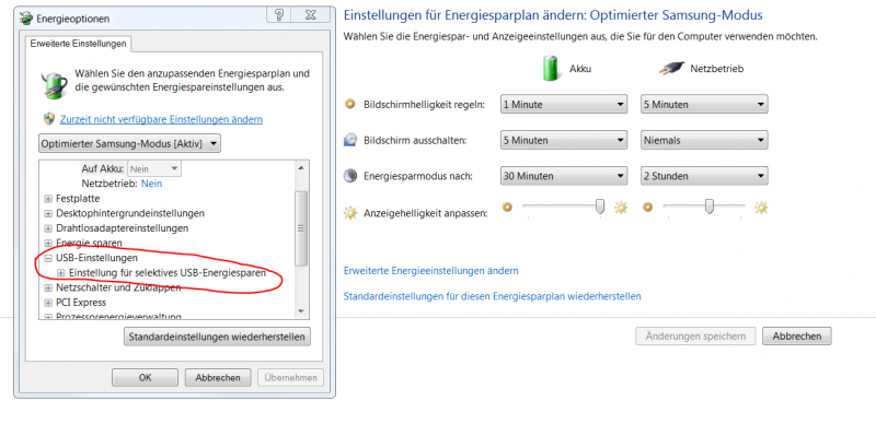

Es bleibt noch am Rande zu erwähnen dass das deaktivieren Energiespareisntellungen der USB Ports in der Windows Systemsteuerung sich ebenfalls positiv aus das Gesamtverhalten des Controllers auswirkt.....;-)
