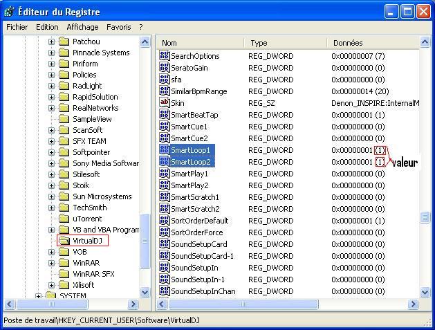

on va voir si smartLoop a la valeur 1 ou 0
appuis sur bouton Windows+R du clavier
Dans Exécuter tape regedit, et cherche --> HKEY_CURRENT_USER/Software/VirtualDJ
cherche dans la fenêtre de droite smartLoop1, et smartLoop2 et regarde si il y a la valeur 1 ou la valeur 2
si il y à la valeur 0
faite clic droite sur smartLoop1 -> modifier -> et dans la case de données de la valeur vous mettez 1 au lieu de 0
faite clic droite sur smartLoop2 -> modifier -> et dans la case de données de la valeur vous mettez 1 au lieu de 0
