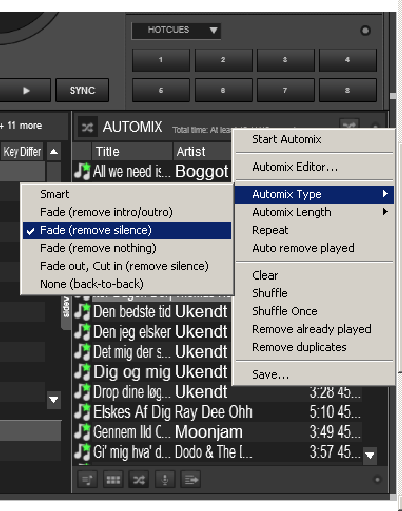

Endnu en dansker her - og total nybegynder i VDJ :)
Når jeg laver en playlist og sætter den til at afspille automatisk, så cutter den musikken i både start og slut.
Nogen der kan fortælle mig, hvordan jeg får det hele med af samtlige numre?

Velkommen
Ja, der er flere settings der styrer hvordan den skal mixe i automix mode
Du kommer til dem ved at klikke på den lille cirkel (se billede nedenfor)
Jeg bruger normalt "Fade (remove silence)" men du kan også vælge "None (back to back)". Så mixer den slet ikke men spiller bare sangene efter hinanden
Ved flere af typerne hvor den fader og mixer prøver den også at tilrette tempi så den kan beatmixe hvis den kan
Hvis du gerne vil undgå at den retter i tempi for at prøve at beatmixe, kan du ændre "autoMixBeatMatchOnFade" til "No" i de gennerelle settings
Posted Wed 05 Jul 17 @ 9:46 pm
Perfekt!
Tusind tak for hjælpen :)
