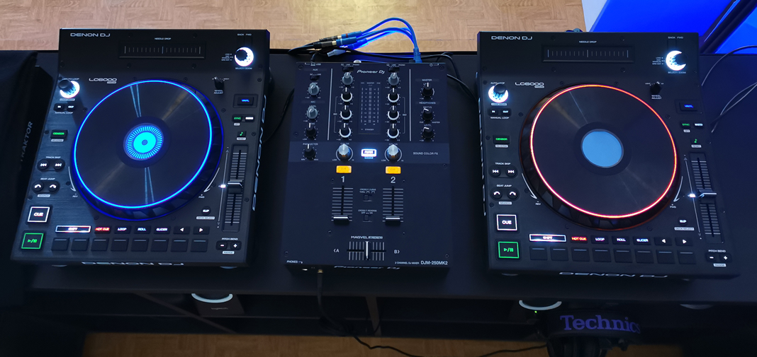

ich habe mir vor einiger zeit 2 denon lc6000 und ein pioneer djm 250mk2 für den heimgebrauch gegönnt. funktioniert alles so weit auch wunderbar aber ein kleines problemchen hätte ich dennoch.
ich nutze ein usb mikrofon was sich mit diversen controllern auch aktivieren und nutzen lässt.
ich möchte diese funktion nun gern auf die lc6000 "mappen" bzw. eine taste dafür "umscripten"
falls das die richtige bezeichnugn dafür ist.
mein problem an der sache ist, ich kriegs nicht hin :D
wäre sehr dankbar wenn mir jemand damit helfen könnte.
edit: des weiteren würde ich gern die farben ändern. standard ist rot und blau.
ich hätte beide decks gern in einem schicken lila.
bleibt gesund in diesen tagen und mfg
eggy <3

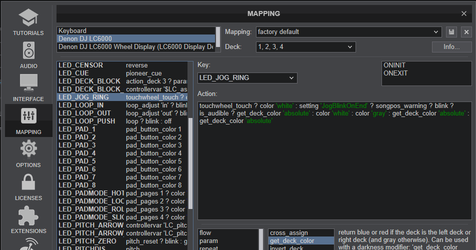

Guten Morgen,
zum Thema der Jogring Farbe:
Öffne die Einstellungen und geh in das Mapping vom LC6000. Suche dort LED_JOG_RING.
Ändere in dem Script den Befehl get_deck_color 'absolute' zu color '#9600FF'.
der Befehl ist drei mal in dem Script.
der Wert #9600FF ist ein Hexa Farbwert. Dort kannst du jeden Hexawert eintragen und so das optimale lila für dich finden ;)
https://www.virtualdj.com/manuals/virtualdj/appendix/defaultcolors.html
https://www.farb-tabelle.de/de/farbtabelle.htm

guten morgen.
also das mit der jog farbe habe ich genau so übernommen,
wie du es hier beschrieben hast. funktioniert nicht.
gespeichert habe ich es. decks deaktiviert und wieder aktiviert, windows neu gestartet.
keine chance

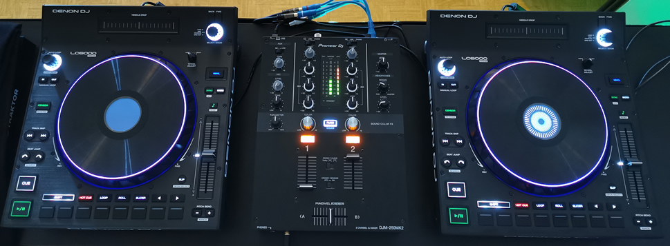

so sieht das bei mir aus wenn ich virtual dj starte und mit geladenen tracks auf beiden decks.
EDIT: ok, jetzt funktionert es ganz urplötzlich. nun besteht nur noch das "problem" mit dem mikrofon.

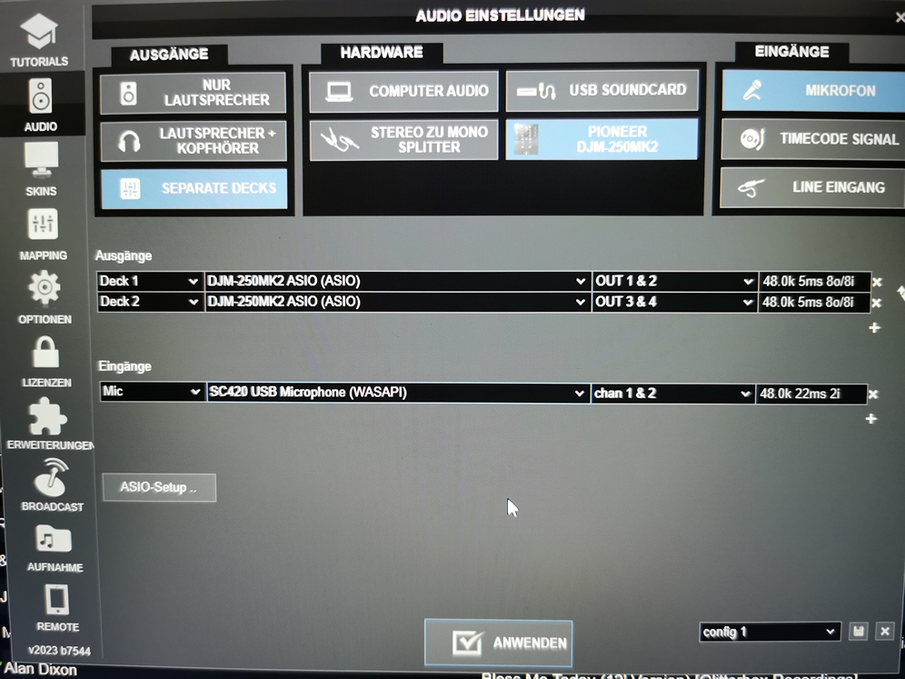

Zum MIC. Hast du das Mikro in der Soundeinstellung von VDJ hinzugefügt?

das mikrofon habe ich eingestellt, ja. es schlägt ja auch aus, hören tu ich aber nichts.

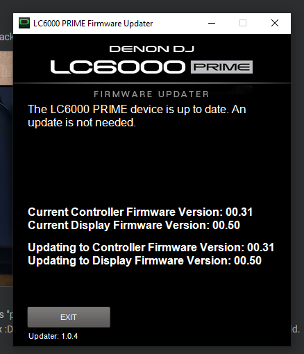

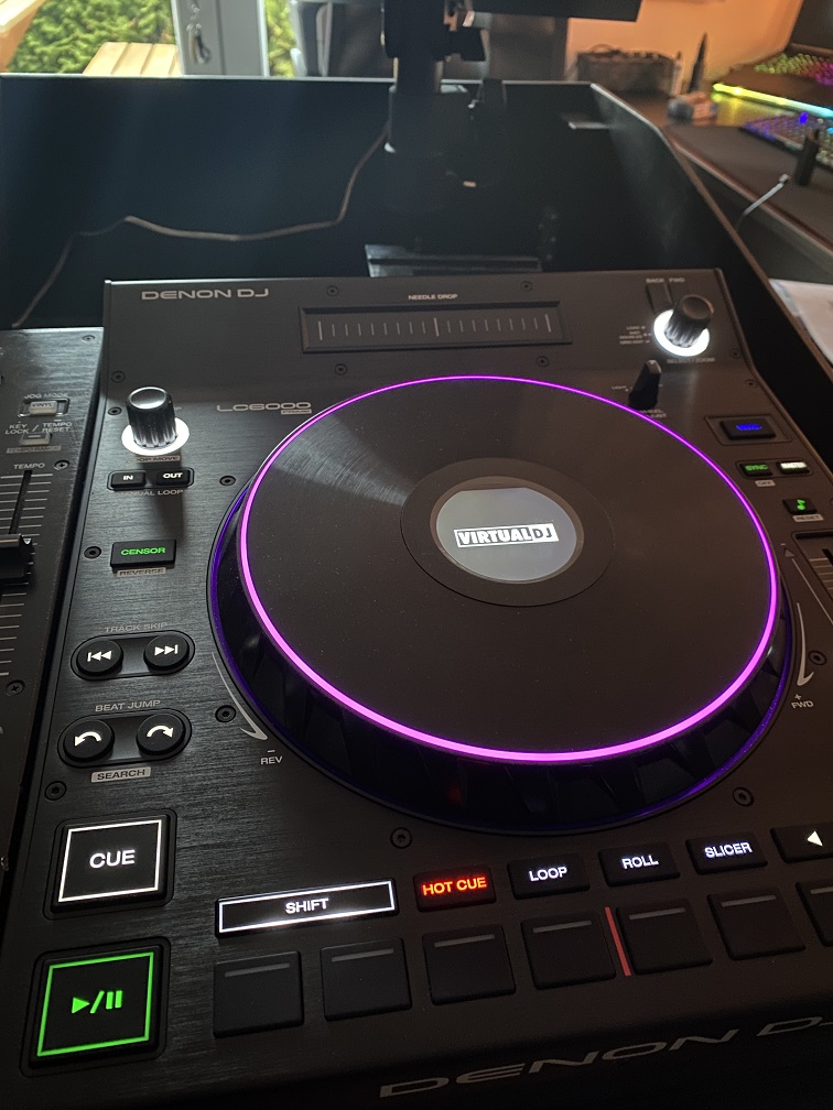

ich habe mich nun doch getraut das firmware update heute durchzuführen.
geändert hat sich allerdings nicht viel muss ich sagen.
das einzige was jetzt funktioniert ist, das vdj die lc's nun erkennt wenn ich sie nach dem starten aktiviere.
das vdj logo oder die cover werden noch immer nicht angezeigt oder nur sehr selten. das ist aber nicht weiter schlimm. die informationen brauche ich nicht unbedingt. nur seltsam dass das nicht richtig funktionieren will.
ist das seitens vdj oder sind die lc's nicht richtig programmiert? weißt du da was genaueres?
und noch mal kurz zum thema mic. so schauen die einstellungen aus. es schlägt wie gesagt auch aus aber hören tu ich nichts. ich denke mir das hängt damit zusammen dass der djm asio treiber verwendet. ich bin echt ratlos.

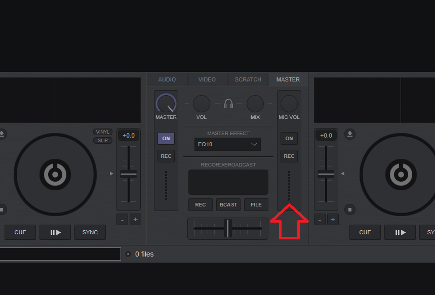

Zum Mic: Nutze mal den Befehl deck master mic und schaul mal, ob das mic im Master-Mixer an geht und auch Pegel hat.

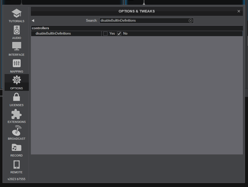

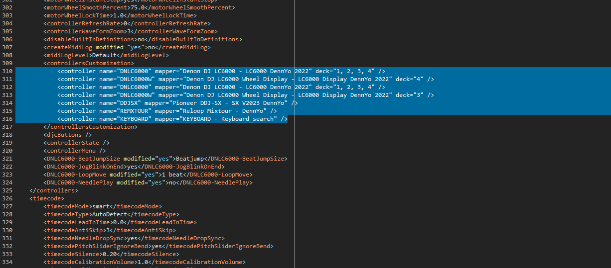

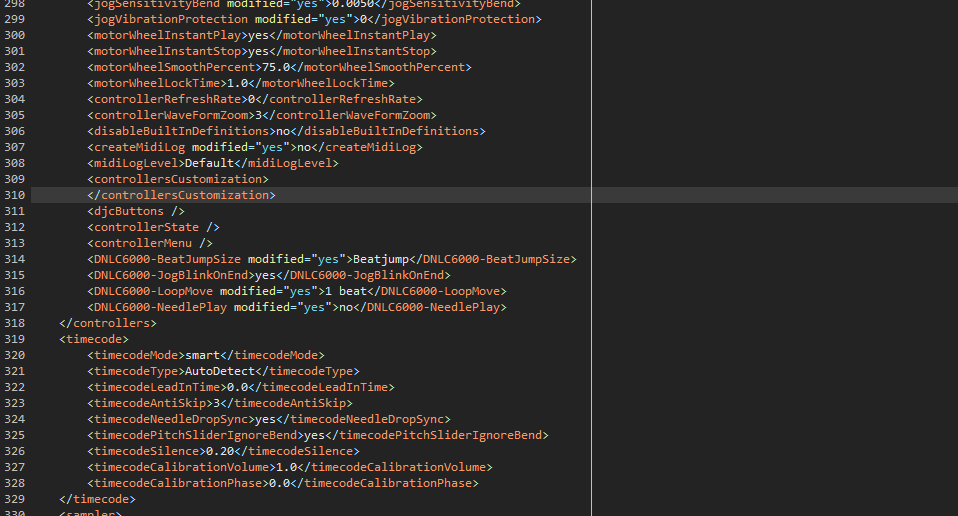

Zu den LC's: Öffne mal die settings.xml im VirtualDJ Ordner. (VDJ geschlossen lassen) und lösche alles zwischen <controllersCustomization> und </controllersCustomization>.
Ach und vorher bitte die settings.xml einmal zur Sicheheit als Backup wo anders hin kopieren ;)
vorher:
nachher:
vorher:
nachher:
Posted Sun 14 May 23 @ 8:34 am
das löschen der zeilen aus der xml brachte nur das ich wieder die farben der jogs einstellen musste.
an den displays hat sich nichts geändert.
das mic hat sowohl mit dem mic befehl als auch mit dem deck master mic befehl pegel. sehr seltsam das alles.

Zum Mic: Das Problem ist, dass das MIC-Signal zum VDJ-Master geschickt wird. Du hast aber in deinem Audiosetup keinen Master, da du die Signale von Deck 1 und Deck 2 getrennst raus schickst (externer Mixer).
Warum schließt du nicht ein Klinke-Mic am Mixer an?
