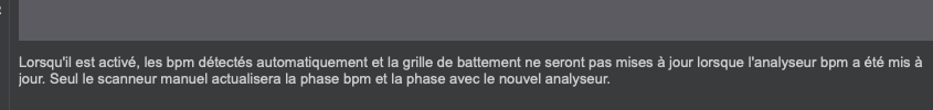

Bonjour
Testes en modifiant cette fonction.

Cantalien wrote :
Bonjour
Merci beaucoup Cantalien pour ton retour. Je vais essayer. Par curiosité pourquoi penses tu que cette option pourrait être la cause de mon problème ? Histoire de comprendre le lien entre cette option et mon problème parce que ca fait des jours que je cherche comme un c.. !
Posted Tue 03 May 22 @ 7:07 am
