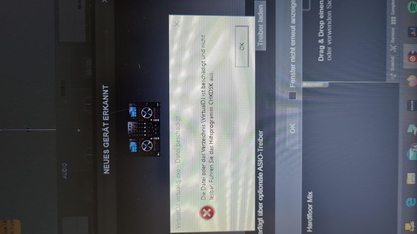

Hallo zusammen
Bei mir kommt seid gestern die Meldung " Die Datei oder Verzeichnis \Virtual DJ ist beschädigt und nicht lesbar. Führen Sie das Hilfsprogramm CHKDSK aus."
Kann mir da einer vielleicht Hilfestellung geben.
Danke euch schon mal im vor raus bei euch.
Glg Dirk
Glg Dirk

Versuch mal folgendes:
Windows Taste + r
Es öffnet sich ein Fenster Namens "Ausführen"
bei "Öffnen" trägst du ein :
cmd
klickst auf OK
es öffnet sich ein DOS Fenster.
hier tipst du ein :
chkdsk c: /x /f /r
Es kann sein, das er ein Windowsneustart verlangt um die Platte zu prüfen.
Die Parameter bewirken:
/x <- Bereitstellung des Volumens
/f <- Behebt Fehler auf den Datenträger
/r <- Sucht nach fehlerhaften Sektoren
Er gibt dir nachher ein Abschlussbericht.
Sollte es sich nicht um Platte c handeln dann den Befehl entsprechend mit den Laufwerksbuchstaben ausführen z.B.
chkdsk v: /x /f /r
Windows Taste + r
cmd
klickst auf OK
hier tipst du ein :
chkdsk c: /x /f /r
chkdsk v: /x /f /r

Achtung!!!
Vorher Daten sichern.
Es ist möglich, wenn auch selten, dass du Daten verlierst.

Hallo zusammen
Danke erstmal für eure Antwort.
Ich hab es so gemacht wie ihr es beschrieben habt.
Zuvor habe ich als erstes die Daten gesichert, dann habe ich von Virtual DJ die Database von allen Festplatten entfernt, dann hab ich Virtual DJ deinstalliert und anschließend CHKDSK durchgeführt.
Neu start ausgeführt, Virtual DJ 2021 neu Installiert und anschließend nur meine Playliste und History in den Virtual DJ Ordner Kopiert.
Zum Schluß alle Festplatten zur meiner Datenbank hinzugefügt.
Jetzt funktioniert wieder alles so wie sein muss.
Danke euch für eure Hilfe.
Glg Dirk
Glg Dirk
