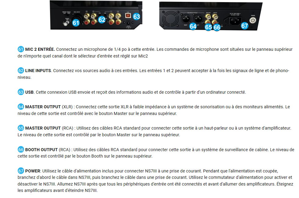

lisez le numéro 64
MASTER OUTPUT (XLR) : Connectez cette sortie XLR à faible impédance à un système de sonorisation ou à des moniteurs alimentés. Le niveau de cette sortie est contrôlé avec le bouton Master sur le panneau supérieur.
D'après ce que j'ai lus c'est bien sur cette sortie qu'il faut vous branchez

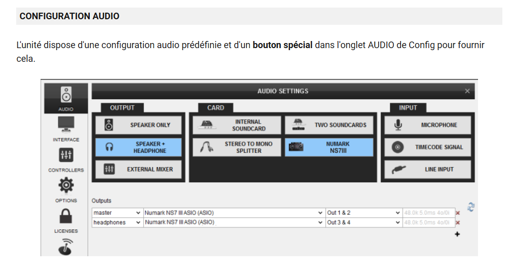

Avez-vous bien configurer la configuration audio dans vdj et sur Mac

lisez le numéro 64
