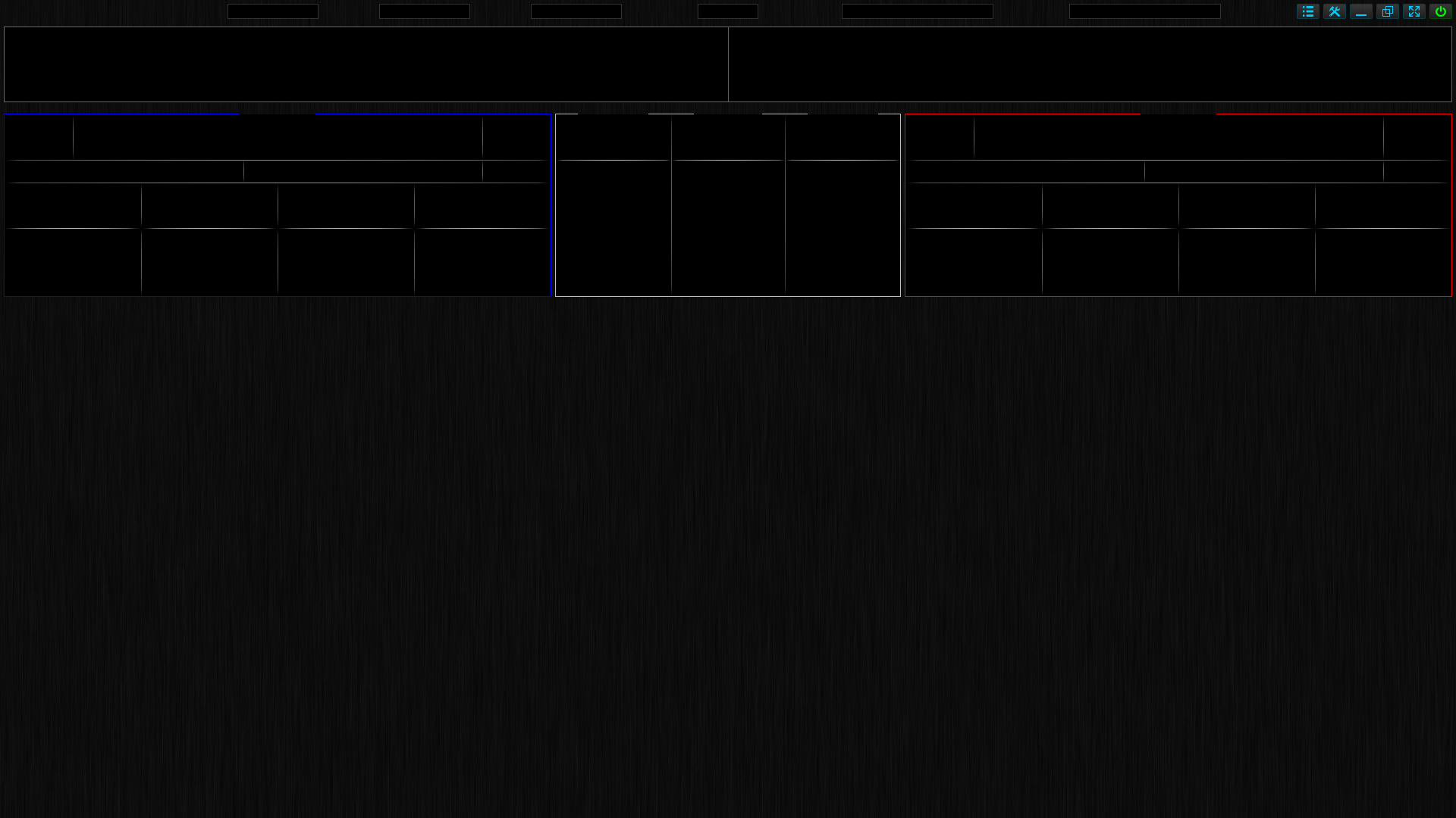

Σε ευχαριστώ πάρα πολύ για την ιδιαίτερα αναλυτική απάντησή σου! Είσαι άκρως δοτικός σε αυτό το forum και νομίζω ότι και το αντιλαμβανόμαστε και το εκτιμούμε όλοι ανεξαιρέτως αυτό…
Επειδή ψιλομπερδεύτηκα, θα ήθελα να γίνω πιο συγκεκριμένος, ώστε (σε παρακαλώ) να με κατατοπίσεις καλύτερα…
Επισυνάπτω το png με τα βασικά (έχω αφαιρέσει τα δευτερεύοντα) γραφικά, τα οποία δεν θα είναι στατικά μεν, αλλά τα έχω προσθέσει για λόγους ευκολίας δε…
Στο αρχείο, πέραν των άλλων, απεικονίζεται το Deck Left (Deck 1 μπλε), το Master (γκρι) και το Deck Right (Deck 2 κόκκινο).
Ας ασχοληθούμε μόνο με το Deck Left
Το επιθυμητό είναι, το Deck Left να αλλάζει, είτε σε Deck 1 (μπλε περίγραμμα), είτε σε Deck 3 (πράσινο περίγραμμα). Άρα, κατά τα γραφόμενά σου, έχω:
<panel name="Deck1LeftDeck" visible="deck 1 leftdeck">
<panel name="Deck3LeftDeck" visible="deck 3 leftdeck">
Μέχρι εδώ, εάν δεν έχω κάνει κάποιο λάθος, κατανοητά…
Κατόπιν, το επιθυμητό είναι, στο Deck 1 (μπλε περίγραμμα) η “οθόνη” (μαύρη, εσωτερικά του μπλε περιγράμματος), να μπορεί να αλλάζει σε Layout A, Layout B, Layout C, Layout D. Διευκρίνηση: Τα Layouts δεν θα έχουν τα ίδια elements, αλλά διαφορετικά.
Προφανώς και κάθε διαφορετικό Layout αποτελεί και το αντίστοιχο διαφορετικό panel. Εδώ προκύπτει ότι θα έχω:
<panel name="DeckLayoutA" visible="deck 1 leftdeck">
<panel name="DeckLayoutB" visible="deck 1 leftdeck">
<panel name="DeckLayoutC" visible="deck 1 leftdeck">
<panel name="DeckLayoutD" visible="deck 1 leftdeck">
Εδώ το: visible="deck 1 leftdeck" δεν είναι ορθό, καθότι όλα τα layouts θα είναι κοινά για όλα τα Decks.
Άρα, πως θα συντάξω τον κώδικα, ώστε να έχουμε 4 διαφορετικά layouts, τα οποία θα μπορούν να παρουσιάζονται (κατ’ επιλογήν) σε 4 διαφορετικά Decks. Για παράδειγμα, στο Deck Left, θα μπορούμε να έχουμε το Deck 3 με Layout B και στο Deck Right το Deck 2 με Layout D.
Εγώ όπως το αντιλαμβάνομαι, θα πρέπει να έχω Panels (layouts) “μέσα” σε Panels (Decks). Και επειδή έχουμε 4 Panels (layouts) και 4 Panels (Decks), θα προκύπτουν 16 συνδυασμοί συνολικά. Έτσι είναι ή “το χάνω” κάπου?
Διευκρίνηση: Αυτό που χαρακτηρίζει το εκάστοτε Deck, είναι η χρωματιστή γραμμή (μπλε, κόκκινη, πράσινη, κίτρινη), την οποία σχεδίασα ως “ανεξάρτητη” και όχι ως outline του screen του deck, ώστε να μην απαιτηθεί να σχεδιάσω 16 διαφορετικά screens…
Πάω λίγο παρακάτω…
