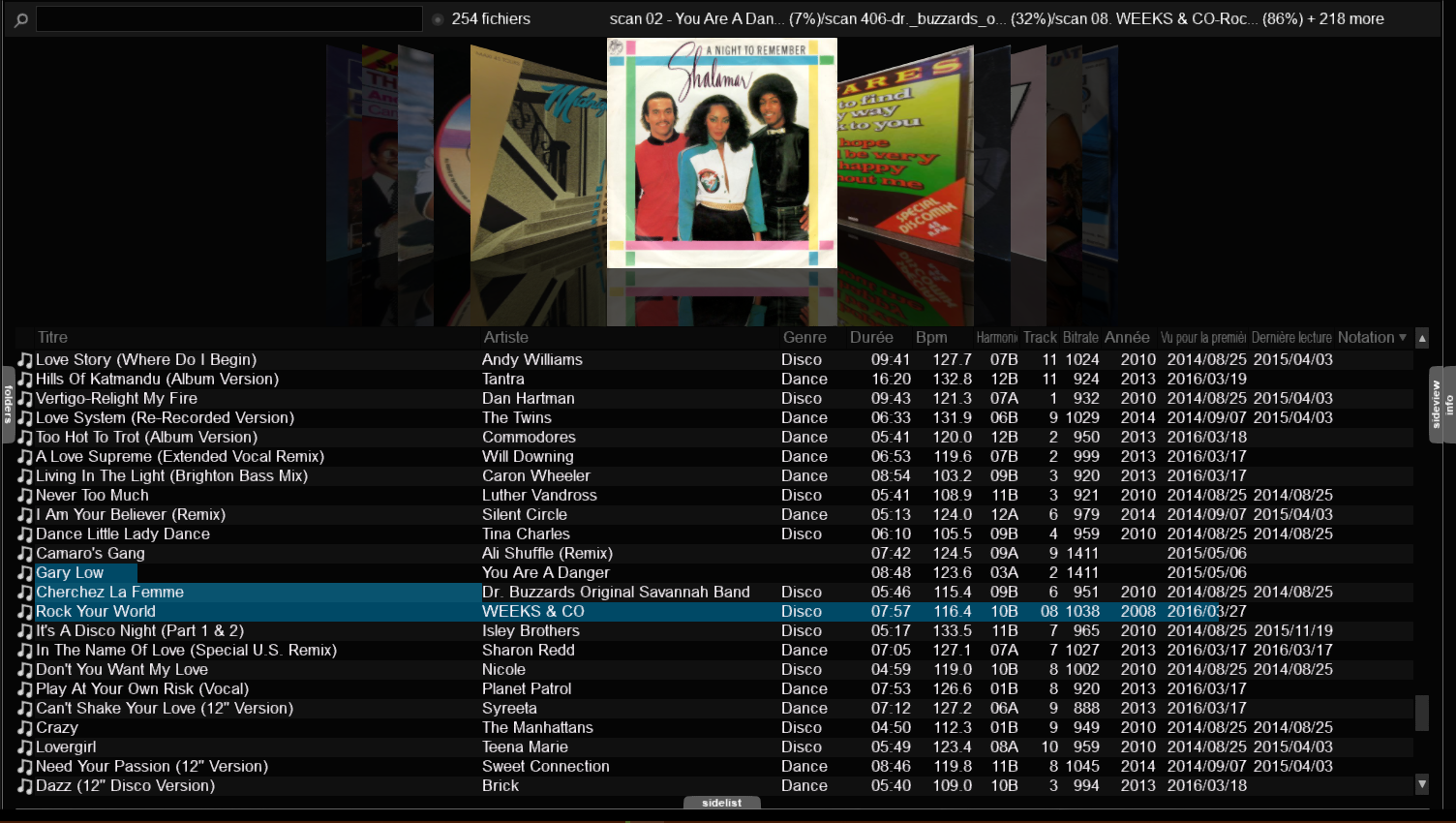

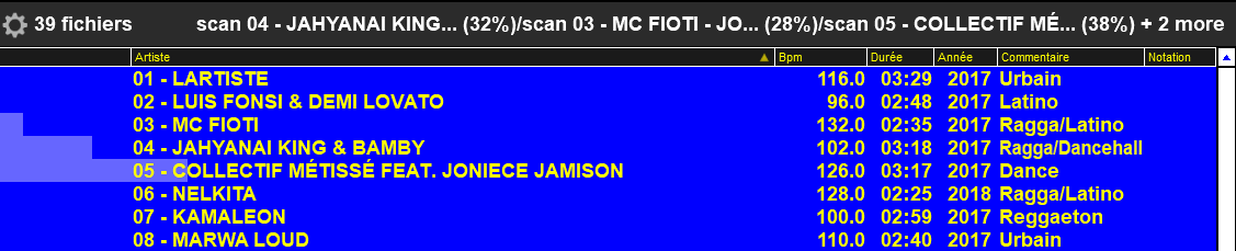

Bonjour - Preuve de 3 scan en même temps.

Bonjour,
Pour que VirtualDJ scanne 3 tracks en même temps, il ne ne doit y avoir aucune musique en play sur les platines, si c'est le cas, VirtualDJ scannera 1 morceau à la fois ;)

Bonjour dj Lylian - si 1 ou 2 platines sont en action le scan n'est que 2 au lieu de 3. c'est toujours un gain de temps.

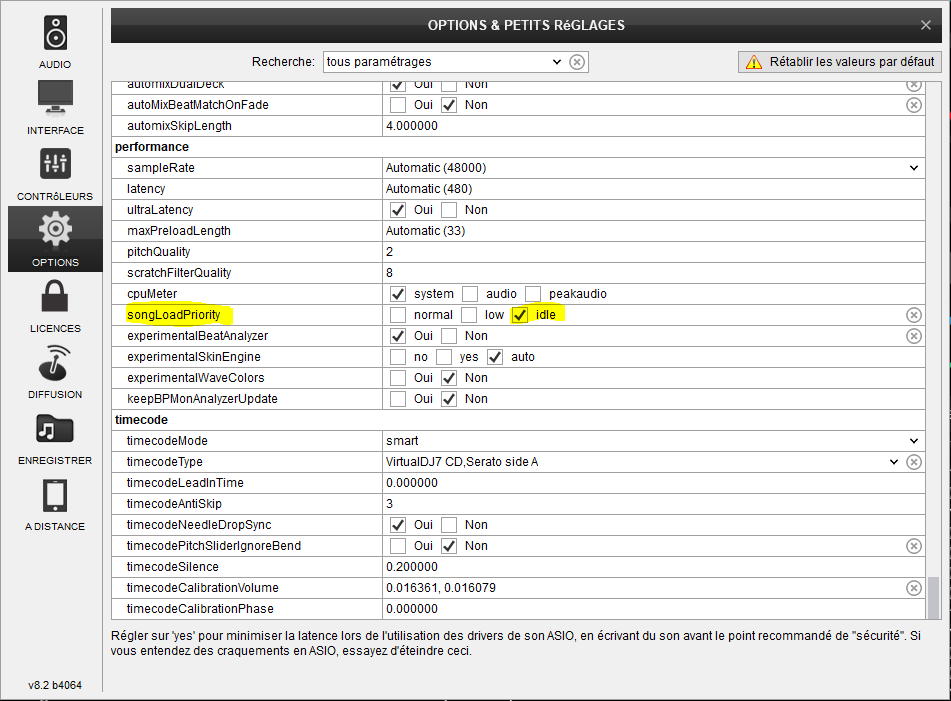

Ah étonnant, moi c'est 1 à la fois, je crois qu'il y a un paramètre à modifié dans VirtualDJ, je vais regarder à cela ;)
Edit
Je viens de vérifier, le SongLoadPriority était sur "Normal", je l'ai remis en idle et maintenant platine tournante il scan 2 tracks à la fois ;)
