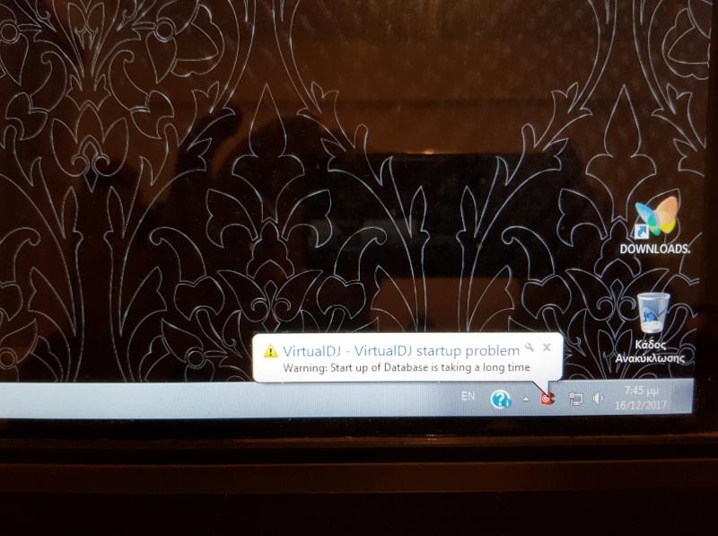

Καθυστερεί να ανοίξει το πρόγραμα (οκ, είναι μεγάλη η database) και μου βγάζει κάτω δεξιά :
VirtualDJ - VirtualDJ startup problem
Warning: Start up of Database is taking a long time
Πρόβλημα όμως δεν αντιμετωπίζω.

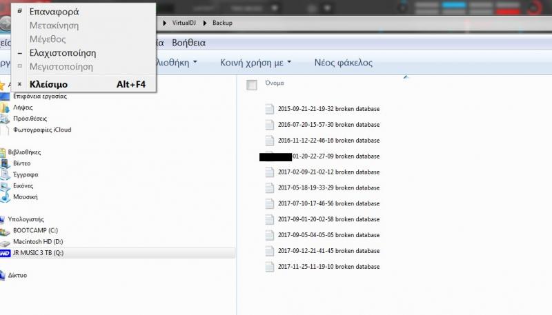

Περίμενε Γιώργο. Εγώ μέτρησα το μέγεθος του κεντικού φακέλου. Το αρχείο database.xml είναι 204 mega. Το περιεχόμενο του "Folders" είναι 55 kilo και του :Backup" είναι 2.23 giga..
Αυτά είναι μέσα στον "Backup". Χρειάζονται ή τσάμπα μου τρώνε χώρο?
Posted Mon 18 Dec 17 @ 11:02 pm
Τα Backup μπορείς να τα σβήσεις
Προφανώς για κάποιο λόγο η βάση σου γίνεται συχνά corrupted.
Στείλε μου την κανονική βάση συμπιεσμένη να δούμε αν μπορούμε να βρούμε τι της φταίει...
