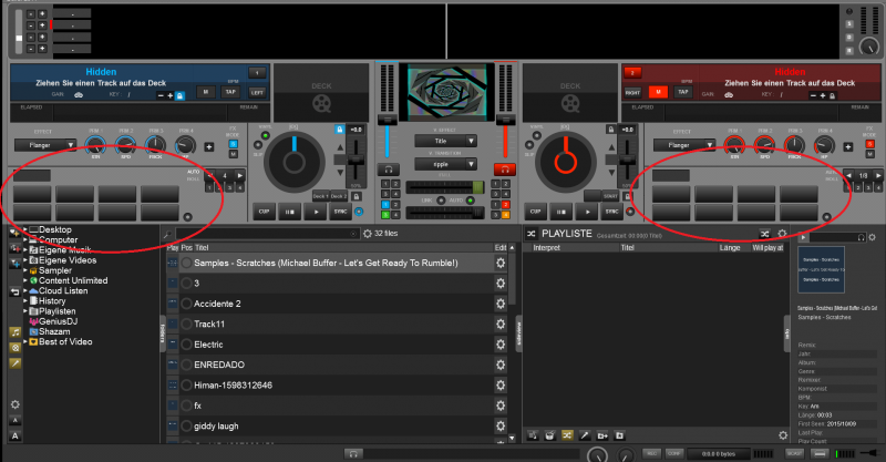

          Hallo,
leider habe ich noch immer ein Problem mit den Pads.
Ich kann diese über den Controller nicht wechseln.
Denke ich bleibe erst mal bei Deinem alten Skin ... muss am WE wieder auflegen.

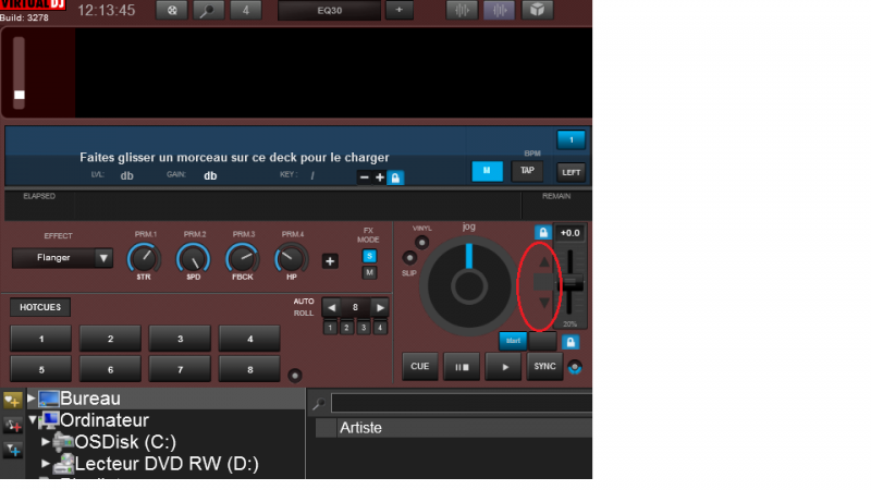

          Hello I encounter a display problem with the reset button BPM.
the button does not appear
i have VirtualDJ 8.2-3278.
Why?
Can you help me.
thank You
Why?
Can you help me.
thank You
       Posted Mon 27 Jun 16 @ 10:26 am
          Please choose the pitch-reset-speed one time from the skin-options right corner.
