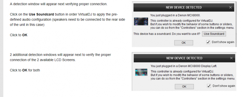

Das Teil ist da und erheblich kleiner als die ddj SZ. VDJ hat den Controller erkannt nur die sound karte nicht ich kann nicht wirklich was auswählen. Bei Soundkarten-Einstellungen. Hat einer Idee was ich falsch mache?

Eventuell hilft mir ja doch jemand! Soundkarte wird nicht angezeigt ! VDJ 8.2 Macbook Pro . Denon mac 8000. Die karte Taucht auch nicht im Audio midi beim Mac book auf! Mache VDJ aus und dann wieder ansingt LEDs vom Jog weg kommen nur mit nem neu start des Controllers wieder. Gibts da Abhilfe ?

Hast Du die Schalter über den Fader auf PC stehen?
Welches OS ?
Natürlich gibt es eine Anleitung:
http://www.virtualdj.com/manuals/hardware/denon/mcx8000.html
Welches OS ?
Posted Mon 04 Sep 17 @ 11:02 pm
Moin, Soundkarte wird jetzt erkannt. Das mit den Einstellungen hab ich natürlich vorher Gelsen. Hatte aber was mit dem USB-Kabel zu tun kein Plan warum hab n neues genommen und dann wurde die Karte erkannt.
