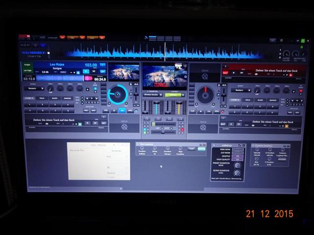

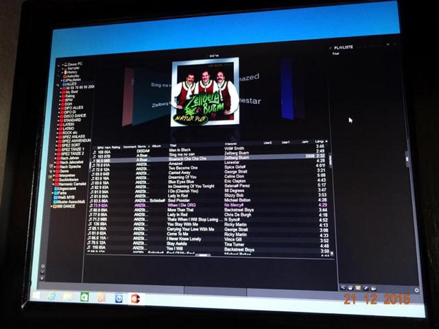

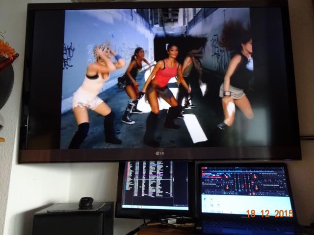

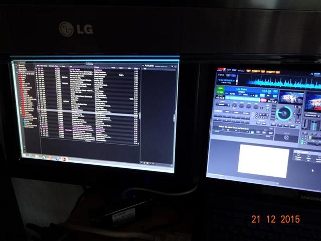

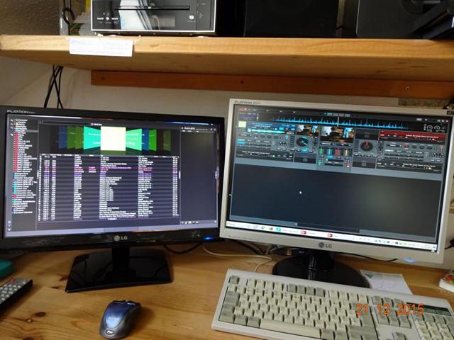

Split-Screen eröffnet ungeahnte Möglichkeiten und läuft super (siehe Bilder) !
