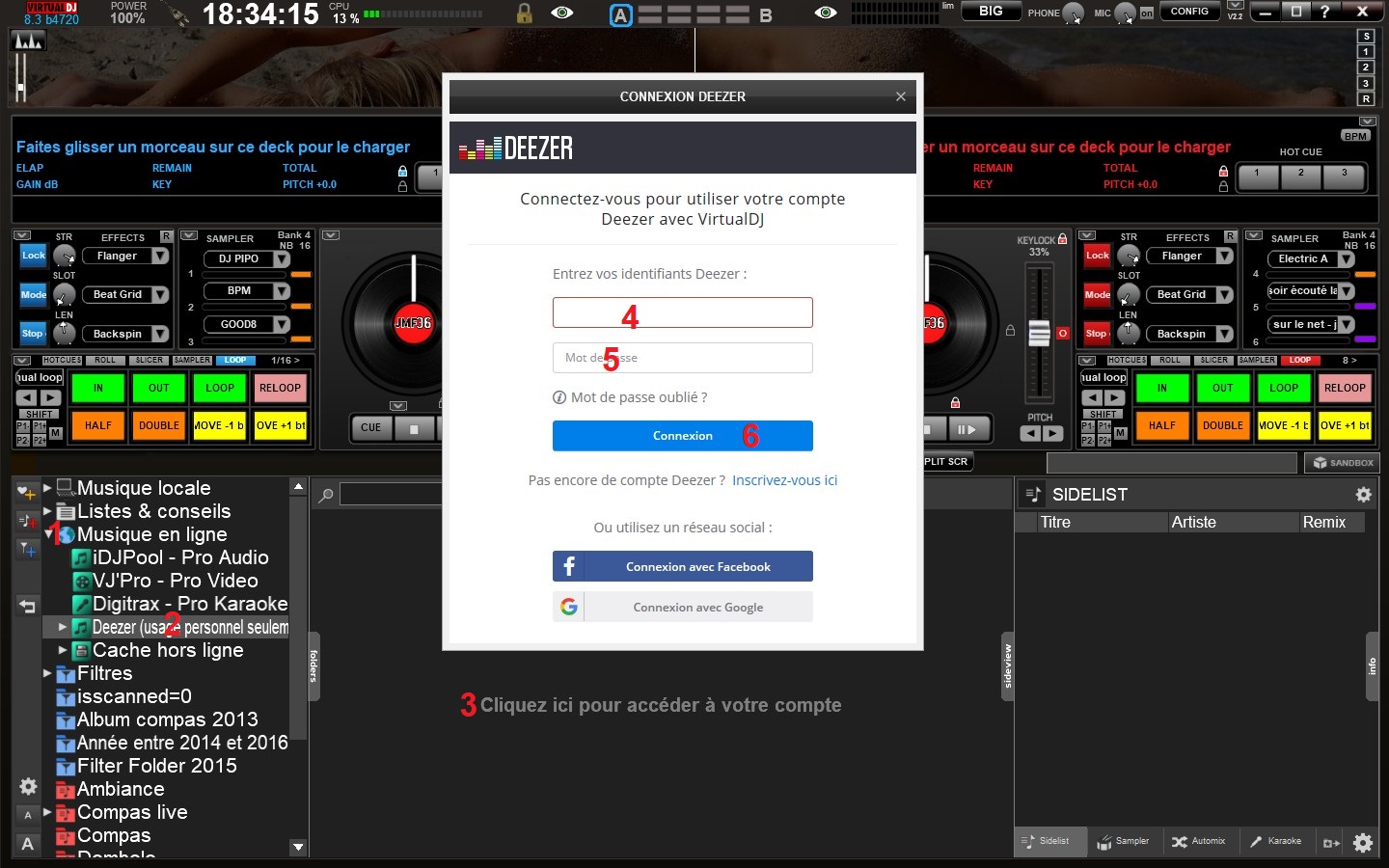

puis dans vdj il y a un dossier Deezer créer par atomix-production,
tu fais un clic droit sur le dossier Deezer => se connecter
a ton compte Deezer et tu fais une recherche d'un titre dans le moteur de recherche de vdj,
et tous les titres sur Deezer apparaît dans le browser du centre de vdj
même tous les playlist que tu as créer sur Deezer apparaît dans le browser de gauche de vdj et les titres s'affiche dans le browser du centre.
puis il suffit de glisser un titre dans les platines et mix
voila.

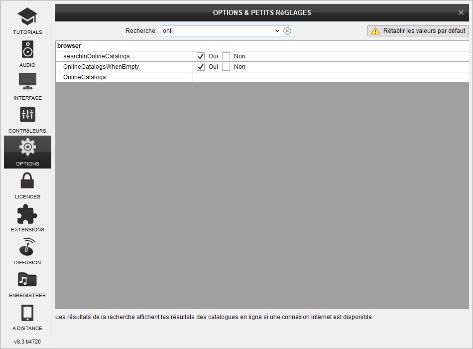

j'ai un abonnement Premium Deezer mais pas de dossier "Deezer" dans l'arborescence.
J'ai bien aussi dans les paramètres "Deezer=OnlineMusic"
Comment faire pour que ce dossier apparaissent ?
Cordialement
Cordialement

je viens de regarder.
Les options "online" sont bien sur "On"
Dans Browser, "Deezer=MusicOnLine"
Mais toujours pas de répertoire "Deezer" dans l'arborescence.
