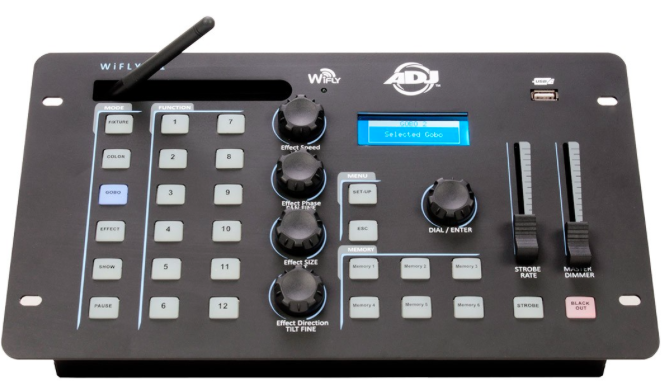

Hallo zusammen,
Habe nun den ADJ DMX Controller gefunden.
Es handelt sich um den ADJ WiFly NE1 zu dem es auch auf YouTube Videos gibt.
Leider gibt es noch kein Manual & keinen Preis, da das Gerät erst im Frühjahr erscheinen wird.
Preis: 229 € Link
Posted Sun 08 Feb 15 @ 1:10 am
Der ADJ WiFly NE1 wird aber sicherlich nur ADJ Geräte mit "Fixture Files" unterstützen. Ich kann mir nicht vorstellen das dort ein R20 File oder ähnliches verwendet wird. Die Funktionen sind schon sehr eingeschränkt, der Bewegungs-Generator ist sich eine feine Sache, jedoch ist der Controller voll auf die ADJ Geräte zugeschnitten. In wie weit man damit dann wirklich mehrere LED Pars und Scanner / MovingHeads steuern kann sei mal dahin gestellt. Das Pult ist wirklich auf das absolut nötigste beschränkt. Somit lassen sich vielleicht 4 LED Pars und 2 Scanner / MH ordentlich steuern. Ich denke alleine bei 12 Geräten wird man den Überblick verlieren, wenn diese nicht gerade alle gleich sind. Da würde ich doch eher noch ein paar Euro drauf legen und den GLP Scan Master 2 empfehlen!
Gruß, Kevin
Gruß, Kevin
Posted Sun 08 Feb 15 @ 3:15 am
Silberrücken wrote :
Deshalb bin ich auf die Infos von Mr_T gespannt!!!
Also stell dir vor, du hast einen Showtec Phantom 50, GLP Volkslicht, Lightmaxx Tri PAR
Diese Profile werden vorher von ADJ bereit gestellt und per USB auf dem Pult geladen. Somit hat jeder Funktion button oder Fader genau die Funktion wie beschrieben. z.B. Dimmer oder Strobe.
Beispiel:
Kanal 1 belegt bei Moving Heads eine Bewegung aber bei LED PAR entweder nen Dimmer oder Farb Kanal... genau
auf einem Pult mit 1-12 Fader, würde dann alles ungleichmäßig verrückt spielen, bei dem Pult wäre das dann anders, denn da wird im Voraus schon der Kanal richtig belegt. Somit ist dann Rot, bei allen Geräten der selbe Knopf auch wirklich ROT.
http://www.americandj.eu/de/wifly-ne1.html
432 channel DMX Controller with ADJ’s WiFLY Transceiver Wireless DMX on-board. (Can also be hard wired via 3 pin DMX cables)
- Designed for Inno Series and RGB, RGBW, RGBA, RGBWA and RGBWA+UV LED’s but can control most DMX products that consist of 36 channels or less
- Built-in effects generator for moving lights and LED’s
- Control up to 12 individual fixtures
- 12 Memories via 2 Banks
- 4 Rotary Encoders for Channel & Function Control
- Master Dimmer Fader Control
- Strobe Rate Fader Control
- 6 Mode buttons (Fixture, Color, Gobo, Effect, Show, & Pause)
- 12 Multi-Function buttons
- Blackout button
- Universal USB Port (USB Stick Included)
Posted Wed 11 Feb 15 @ 3:01 pm

FALSCH! der NE1 wird alle Geräte unterstützen! Aussage ADJ Kerkrade!
Posted Wed 11 Feb 15 @ 3:03 pm
Gruß, Kevin
Gruß, Kevin
Dann bin ich echt gespannt wie die das umsetzen wollen... ich kann mir nicht vorstellen das man damit wirklich mehrere verschiedene Geräte gut steuern kann. Spätestens bei 8 Pars und 4 Scannern oder Movingheads ist doch absolut Schluss mit so einem Mini-Pult. Aber wir werden sehen... ich lasse mich gerne eines besseren belehren!
