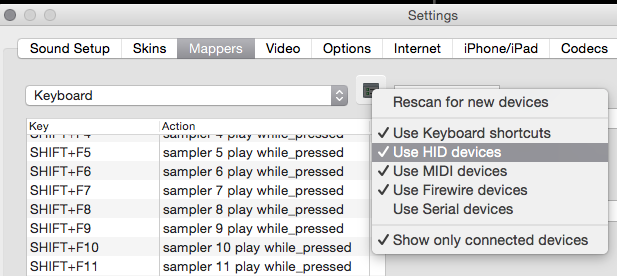

Tu peux regarder si tu as accès aux options ci-dessous pour vérifier si tout est coché (HID/Midi).
