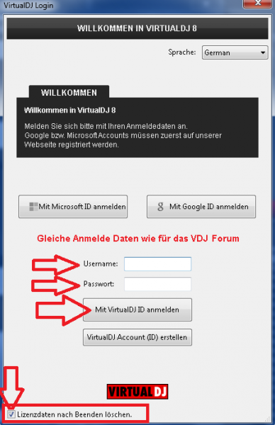

Viel zu kompliziert und was ist, wenn sich einer nicht vom VirtualDJ Programm ausloggt ? Dann nutzt er die Lizenz vom Vorherigen, was ja nicht legal ist.
Für jeden Nutzer einen eigenen Username in Windows anlegen. Jeder installiert sein VirtualDJ und hat somit sein eigenes Setting in seinem UserName/Dokument/VirtualDJ Ordner.
Bei Beendigung der Arbeit ausloggen oder markieren, das bei der Schliessung die Lizenzdaten gelöscht werden.
Bei Lizenzdaten nach beenden löschen markieren !
Und vorallem Wichtig sich vom Windows abmelden, damit der nächste sich mit seinem eigenem Username anmelden kann.
Alles andere führt dazu, dass Irgendwer die Lizenzdaten kopiert und Schlimmstenfall als Crack anbietet, dann ist es aus mit demjeniger seiner Lizenz !
Gruss Mike
