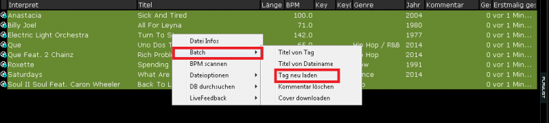

Hier (alles markieren und rechts Click) VDJ 7.4.1
Gruss Mike
