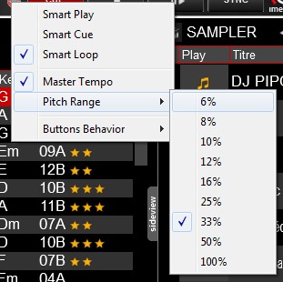

J'ai une N4 avec la touche "Pitch range". J'ai mappé pour avoir sur shift+pitch range l'action pitch reset
var "$shift" ? pitch_reset : pitch_range
J'ai mappé la led de cette touche pour avoir le clignotement de la touche sur l'action "pitch reset"
Je voudrais avoir cette diode qui s'allume pour l'action pitch range, mais je n'y arrive pas. J'ai essayé de retourner le script dans tout les sens je sature lol !
Pleeeease !
Voiçi le script de la LED
pitch_reset ? blink : pitch_range
Thx all !

pitch_reset ? blink : pitch_range <---- cette ligne (ce que j'utilise actuellement) fait clignoter la diode en mode pitch reset. c'est la fonction shiftée du bouton.
Quand j'appuis sur le bouton pour le range la diode reste eteinte. Je veux qu'elle s'allume quand j'appuis dessus.
J'fais mon relou, c'est pas vital, mais j'ai essayé plein de fois sans succes et j'ai envie d'avoir la soluce.

Y'a rien à comprendre en fait. Je ne souhaite pas signaler un état. Le range passe au rang du dessus en boucle à chaque pression. Je veux juste qu'elle s'allume quand j'appuies dessus !

Thx Jmf !
And the winner is ......... Laurent lol !!!
Mais bon j'ai triché, je me suis servi du factory defaut :P
Les bonnes combinaisons étaient:
Pour le bouton:
var "$shift" ? pitch_reset : pitch_range "8,12,25,100" +1 & toggle "$pitrng" while_pressed
Et pour la LED:
pitch_reset ? blink : var "$pitrng"
Un grand merci @tous d'avoir pris du temps :P
