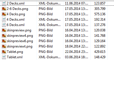

Hier der Inhalt der ZIP...Kein Ordner drinne
Hat trotzdem nicht funktioniert...
Aber wie gesagt, habe mir schon anders beholfen :-)
