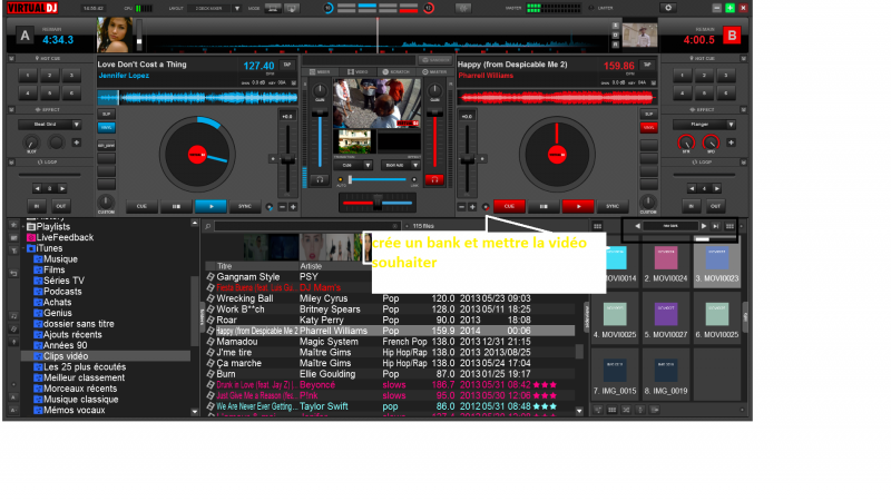

Bonjour a tous voila je fait des essais avec VDJ8 et vidéo sur écran géant pendant le mondial pendant les pause sur VDJ8 j'ai cherche l'option dans la vidéo qui permet d'ajouter une autre vidéo pendant la lecture qui sur VDJ 7 (Link video when dropped on preview windows) mais je sais pas si sur VDJ8 on a aussi cette option parce bien pratique pour les chansons sans vidéo encore merci
Posted Sun 15 Jun 14 @ 5:00 am
clipbanks tu cherche mais ne fonctionne pas comme sur la v7 il y a un post faut que tu cherche sur le site ou je te ferais un screen
Posted Sun 15 Jun 14 @ 5:11 am
Regarde je pense que c'est ca
Posted Sun 15 Jun 14 @ 5:17 am
d'abord merci pour les réponse mais en fait lorsque la vidéo tourne sur le déc 1 il suffit de prendre la une autre vidéo et de la déposer dans la fenêtre du déc 1 pour afficher celle ci au lieu de l'original donc ex musique ou vidéo de James Brown sex machine avec une vidéo de Laurel & Hardy donc on fait clic et glisser déposer sur écran c'est ça que je voudrai faire avec la VDJ8 avec la Ver 7 il y a cette option dans vidéo (crée un lien vidéo quand on dépose une vidéo sur la fenêtre d’aperçu). encore merci pour votre aides messieurs Sentico et Dabuche
Posted Sun 15 Jun 14 @ 7:13 am
je vois c'est ce que vous voulez faire
http://www.virtualdj.com/wiki/video_liee_FR.html
Mais il n'y a plus cette fonction dans vdj8.
Posted Sun 15 Jun 14 @ 7:40 am
La fonction videfile_link ne fonctionnant plus sur la V8, vous devez faire cette opération:
clic droit sur le fichier audio
editeur video
overlay video
juan
editeur video
overlay video
juan
pour temps c'est possible avec la v8
Posted Sun 15 Jun 14 @ 8:03 am
Merci Messieurs Limol c'est bien ça on vois les spécialiste dommage que ça va plus avec la VDJ8 bien plus simple .mais JMF 28 ma donner la solution en faite ça crée les fameux fichier vdjedit il suffit de clic dessus voila la vidéo est prête. Sentico aussi merci c'est un autre moyen mais j'ai pas la même skin et le bouton je l'ai pas mais il suffit de faire comme JMF 28 sur fichier vidéo ou Musique et c'est ok donc un tous grand merci a tous

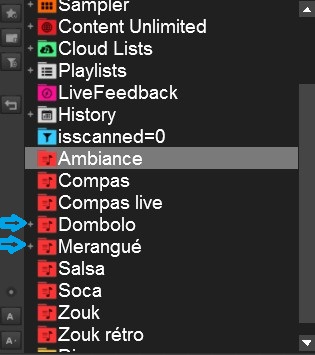

Bonjour,
quelqu'un peut-il tester cette fonction pour voir si c'est vraiment un bug.
version build 1834.684.
Windows 7 64bits
Quand on craie un sous dossier folder dans un dossier folder, si je supprime le sous dossier folder le petit plusse (+) apparait quand même après un replacement de vdj8, alors que j’ai supprimé les sous dossier folder.
Par contre si je clic sur le plusse (+) il disparait mais après un re-lancement de vdj8 le plusse apparait à côté de l’icône.
Windows 7 64bits
Posted Sun 15 Jun 14 @ 10:44 am
Après une bonne vérification j'ai constaté quand on craie un sous dossier foder,
cela craie aussi un dossier jaune dans le dossier VirtualDJ\Folders
et quand vous effacez les sous dossier folder dans le browser de gauche de vdj, il efface bien le sous dossier folder
Mais pas les dossiers jaune qui se trouve dans le dossier folder.
C’est pour cela que les petit plusse (+) qui trouve a gauche de l'icône folder reste afficher a chaque lancement de vdj8.
Pour que les petites plusse (+) n'apparait plus a côté de l'cône folder, il suffit d'aller dans le dossier VirtualDJ\Folders
et de supprimer les dossiers en jaune: exemple comme sur l'image.
Note: je trouve qu’on ne devrait pas faire tout c'est manipulation pour que les plusses (+) sous dossier folder doit disparaitre

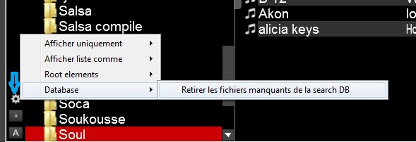

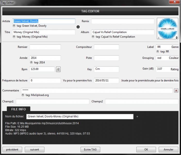

dj lylian wrote :
quand je passe la souris sur Rating, il s'éfface et je ne peut pas classer par nombre d'étoile !
Y a t'il un moyen que lorsqu'on ouvre cette fenetre de tag, elle soit complète. Ici on ne voit pas la partie avec le genre et les étoiles. Devoir l'agrandir à chaque fois c'est saoulant...
Sinon, j'ai une autre question. Je ne trouve pas dans la v8, le moyen de nettoyer la database après avoir fait des suppressions ou des déplacements de fichiers. Merci de me dire comment faire à celui qui sait ;)
Musicalement,
LOL42
Posted Wed 18 Jun 14 @ 3:59 am
dans le borwser de gauche clic sur le bouton Browser_option -> Dartabase -> retirer les fichiers manquants de la Search DB
Posted Wed 18 Jun 14 @ 4:18 am
