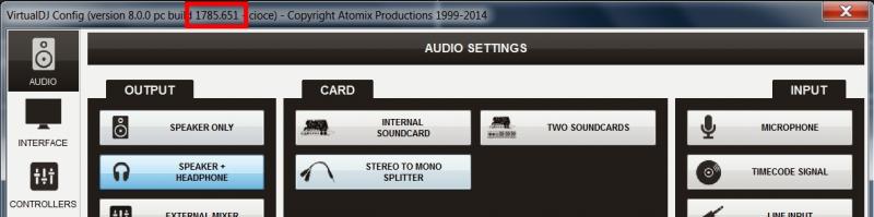

Trovato un bug in questa versione 1785.651
Giocando un po con le frequenze, smanettando tra full e parametrico, mi trovo con la sorpresa che quando muovi gli alti in+ ò in - vdj rimane muto,
solo quando lo si riporta al centro di nuovo la musica riprende a suonare. Occhio pero che il track continua ad andare
