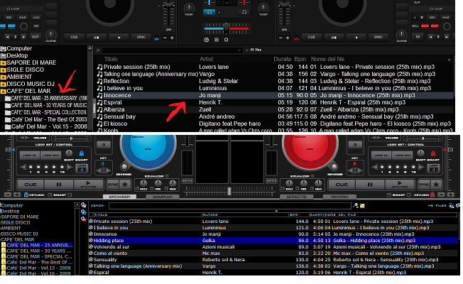

ciao scusate ....volevo sapere se in vdj 8 era possibile cambiare il colore alle cartelle e alle righe diciamo dove c'e il titolo e l'artista della canzone metterei lo stesso colore della skin del grande Cioce in vdj 7.4.2 ... risalterebbe di piu'. grazie per l'eventuale risposta.
Posted Mon 27 Apr 15 @ 4:29 am
quello che chiedi non fa parte delle impostazioni regolabili nel software
ma e' scritto nel codice XML dello skin.
Ogni skin ha le sue caratteristiche decise da chi lo ha programmato
(spesso sono lasciate li' come le si sono copiate dallo skin standard)
e volendo... per chi ne capisce abbastanza di skin
si possono anche cambiare e personalizzare
modificando il codice apposito.
VDJ8 in fatto di browser ha inserito un infinita' di parametri, sia per la parte folder, che per la parte file, che per la parte SideList
e si puo' davvero spaziare a fantasia variando caratteri, dimensioni, stili, colori, pulsanti, icone, e tant'altro
ovviamente complicando non poco la struttura del codice stesso.
Se vuoi, nella Wiki di questo sito dedicato allo Skin Developement
sono documentati tutti i particolari del caso :
http://it.virtualdj.com/wiki/SkinSDK8.html
e puoi sempre cimentarti da solo.
Augh !
