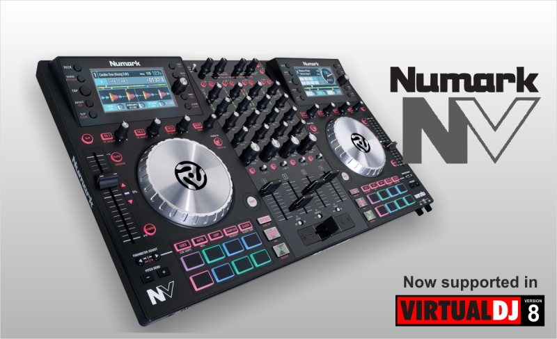

A partire dalla build 2174.951 (o superiore ) Numark NV è ufficialmente supportato da VirtualDJ 8.
Manuale : http://www.virtualdj.com/documents/Numark%20NV%20-%20VirtualDJ%208%20Operation%20Guide.pdf
Numark's pagina del prodotto : http://www.numark.com/product/nv
