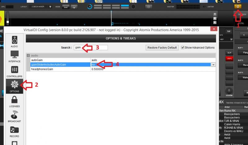

Ecco qua sempre il vostro Nuwanda che con le sue notevoli prove da stress di vdj8 sta cercando di capire un po' di cose.
Due dubbi da sottoporvi.
1. Mi sembra che il GAIN abbia poca ampiezza. Pensate sia possibile registrare l'ampiezza della scala del GAIN come X il pitch?

Ma non usi l'opzione autogain? Se la usi il Gain manuale serbe veramente poco
prova così:
Posted Sun 18 Jan 15 @ 6:35 am
