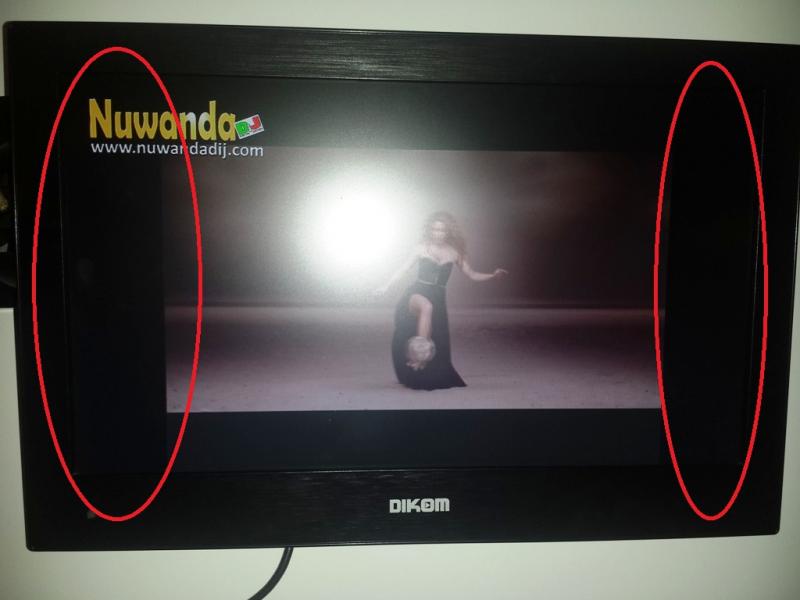

Ultima domanda delle ore 01.06...
in vdj7 vedevo il video a schermo intero adesso invece vdj mi lascia lo spazio lateralmente a destra e sinistra e il video risulta moooooolto piu piccolo del previsto e non a schermo intero.
qualche impostazione da modificare?
Ecco il problema...
MODIFICATO: Impostata l'opzione LETTERBOXING impostato su CROP o SU ZOOM e cosi si risolve... alla grande!
Ecco il problema...
