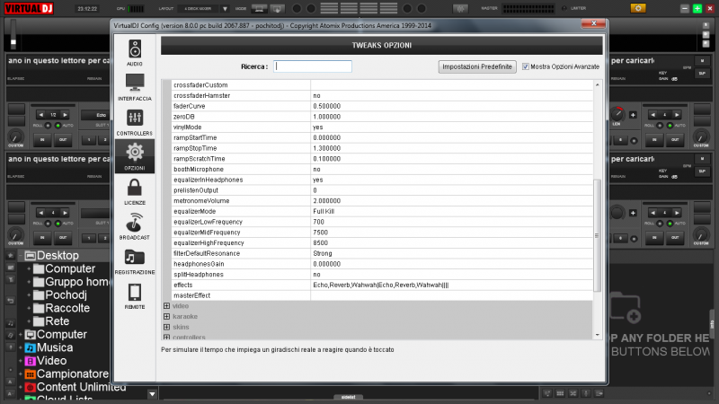

Io sento il contrario. Ma ho dovuto agire sulle frequenze e di molto.
le cuffie le tengo a 0db ancora non sono riuscito ad alzare tutto il volume.
prova settando cosi
in ogni caso hai provato a controllare il volume della cuffia sulla skin ???, perché anche se sulla consoll e al massimo, magari il knob agisce in maniera analoga e devi regolare separatamente il volume della cuffia. Ma questo succedeva già dalla v7.
Non saprei che altro dirti, magari se ci dai una schermata del tuo pc, oppure un video spiegando la problematica
prova settando cosi
Posted Thu 27 Nov 14 @ 4:18 pm

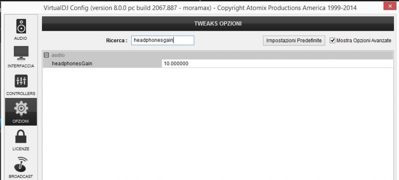

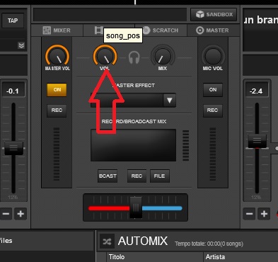

1) assicurati che i cursori presenti nel pannello di controllo della hercules siano al massimo.
2)Imposta il valore di headphonesGain a 10
3) abbassa e poi rialza la massimo il volume delle cuffie presente nella skin (altrimenti il valore impostato sul punto 2 non si aggiorna)
4) Controlla che l'autogain sia impostato su AUTO

Intanto, Grazie a PochitoDj e Moramax per le risposte.
Tranne che i valori per il gainHeadphones che erano di default impostati a 0,500000 e che io avevo portato a 5,000000 senza per altro notare cambiamenti, il resto era già impostato come suggerito.
La differenza l'ha fatta, l'andare ad agire sulla skin nel potenziometro della cuffia. Difatti dopo averlo abbassato è rialzato il volume della stessa è aumentato.

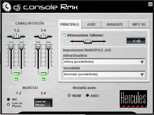

quello che vedi è normale con la tua console
Alcuni controlli di alcune console sono di tipo analogico e non midi, per cui è normale che nella skin non vedi muovere nulla.
Ad esempio nella tua console (la RMX) il controllo del volume della cuffia e se ricordo bene il controllo del volume del microfono sono analogici e non midi.
In questo caso devi lasciare il controllo di volume presente nella skin al massimo, quindi regolare il volume utilizzando il controllo analogico presente nel controller.
Non vedrai muovere nulla ovviamente nella skin (in quanto il controllo non invia nessun segnale midi) ma la regolazione comunque avverrà.

in pratica :
i controlli del microfono e della cuffia fanno parte della scheda audio della tua console
e non del controller.
E' come se toccheresti un mixer esterno o il volume dell'amplificatore:
il computer, e quindi anche VDJ, non lo sa.
Dai retta a MaxMora : tieni i valori sullo skin di VDJ al massimo
con le impostazioni (setting) di default (riporta il valore Headphones come era)
e poi regoli il tutto esternamente.
Sicuramente sullo skin di VDJ7 avevi la rotellina delle cuffie piu' alta.
Augh !
