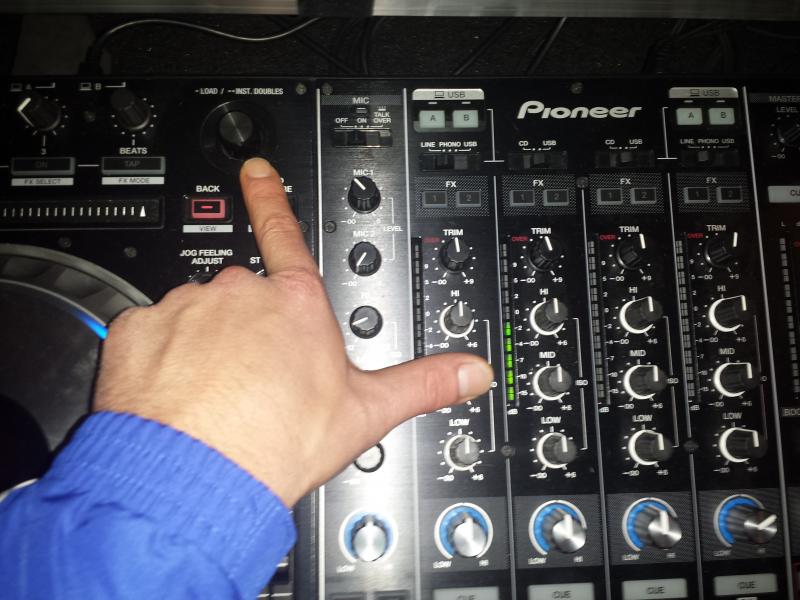

Neuer Versuch😊
Wenn ich vom SZ ins Setup gehe (Shift&Play&Einschalten), kann ich am Drehknopf (mit dem man die Lieder auswählt) die im Kanal 1 Angezeigten Led's (Gain Led's) verstellen bzw erhöhen und verringern!
Was kann hier eingestellt werden ??
Steht nirgends in der Anleitung beschrieben.
Sorry aber weis nicht wie ich es noch erklären soll.
Die 2 Frage war ja auf was für einen Sende Intervall ihr ihn eingestellt habt. Ich habe ihn momentan auf 3ms.
Danke 👍
Danke 👍

Das meine ich !!!
Zeigefinger: Drehknopf für Liederauswahl!
Daumen: Led Anzeige im Kanal 1 !
Und wenn ich nun am Knopf drehe , verändert sich auch die Led Anzeige im Kanal 1.
Was bewirkt dies?????😣
Steht nirgends erklärt !!�😤😡😕�😕
Posted Tue 25 Nov 14 @ 10:58 am

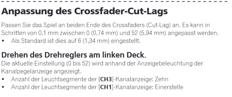

Steht sehr wohl erklärt ;)
Das definiert den Bereich, ab dem der Crossfader reagiert, wenn er auf Cut gestellt ist.

Ach du sch... 😆
10 mal drüber gelesen und doch nicht gelesen!
Aber vielen Dank !!!!
