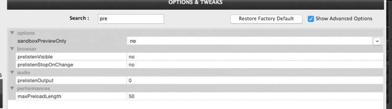

Da fällt mir eine noch eine Frage ein. Mit ist jetzt unter VDJ 8 zweimal passiert, daß im Liveeinsatz so eine Art automatische Vorhörfunktion aktiviert wurde. Wenn ich durch meine Ordner gescrollt bin, fing jedes mal das Lied an zu laufen, welches markiert war. Keine Ahnung wo ich da drauf gedrückt haben soll, oder was ich da aktiviert habe. Ist aber echt nervig. Kann man das deaktivieren? Wenn ja wie??
Danke und Gruß

Wie sind deine Prelisten Einstellungen in den Settings ?

Hi Rob,
muss ich dazu den Controller anschließen?
ohne sehen die Settings so aus.
Gruß
Gruß

versuch mal bitte prelistenStopOnChange auf yes zu setzen...

hab ich gemacht! Controller ist angeschlossen. sieht gut aus!
allerdings habe ich in Erinnerung das es bisher auch am Anfang auch so funktioniert hat!
ich werde berichten!!! danke soweit!
