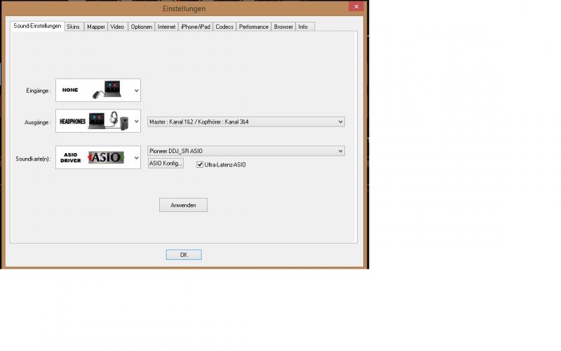

so wer kann mir denn sagen wie ich Audio beim SR und Mac einstellen muss ?!
Ich bekomme es einfach nicht hin !

-none
-headphones
-4 card out (pioneer ddj sr)
apply
-headphones
apply

oh man ey auf 4 Cards bin ich nicht gekommen.
hatte es aber schon ;-)
Danke
Danke
