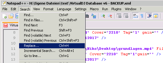

Lade dir mal das Tool Notepad++ herunter.
Dann (nach einem Backup deiner Datenbank natürlich) öffne deine Datenbank mit dem Notepad++.
Gehe dann auf "Search/ Suchen" -> "Replace"

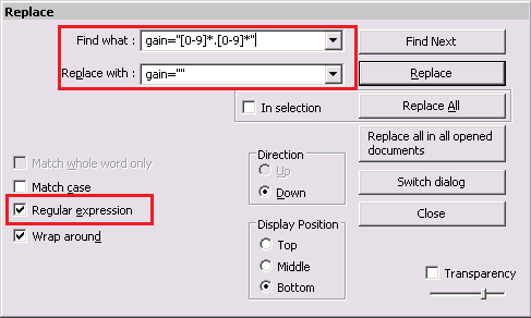

Jetzt im Fenster folgende Werte eintragen:
Achtung: Hier ist jedes Zeichen wichtig!
Zur Sicherheit nochmal die Befehle:
Find what: gain="[0-9]*.[0-9]*"
Replace with: gain=""
Dann einfach "Find next" drücken, schauen ob er was gefunden hat, dann Replace.
Wenn das paar mal zuverlässig geklappt hat, kannst auch auf "Replace all" klicken.
Also bei meinem Test gerade hat es einwandfrei funktioniert.
