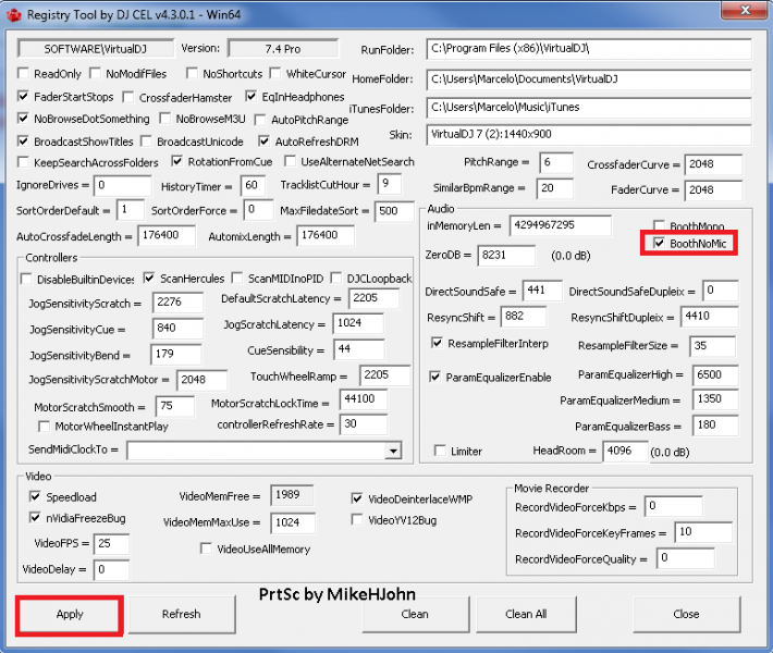

Lade Dir mal das Regstry Tool runter.
Dann bitte prüfen das der Haken bei BoothNoMic gesetzt ist.
Dann in der Audiokonfiguration (Advanced) an Stelle des MASTER Ausgangs den BOOTH Ausgang einstellst. Jetzt noch den Lautstärke Regler so mappen das er den die Booth Lautstärke regelt - voila - kein Mikro mehr auf den Boxen ;-)
Gruß, Heiko
Gruß, Heiko
Posted Mon 27 Jan 14 @ 12:10 am
Gruß, Heiko
Gruß, Heiko
Hier den Downloadlink für das Registry Tool.
Registry Tool ausführen 32bit oder 64bit Version, je nach Betriebssystem bei geschlossenem VDJ.
Gruss Mike
